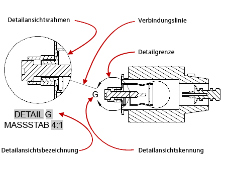

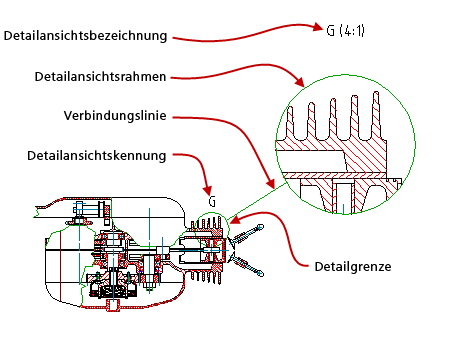

Ein Detailansichtsstil ist eine benannte Sammlung von Einstellungen, die das Erscheinungsbild der Detailgrenzen, Kennungen und Beschriftungen von Detailansichten steuert.

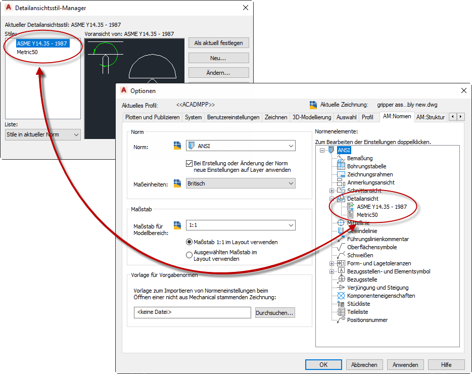

Die Einstellungen, mit denen die Darstellung von AutoCAD Mechanical-Toolset-Objekten gesteuert wird, werden in einer benannten Sammlung von Einstellungen gespeichert, die als Zeichnungsnorm bezeichnet wird. Daher unterscheidet sich die Art und Weise, in der Detailansichtsstile für AutoCAD-Objekte (Modelldokumentation-Detailansichten) gelten, von der Art und Weise, in der sie für AutoCAD Mechanical-Toolset-Objekte (AMDETAIL-Detailansichten) gelten. Daher gilt:
Jeder Detailansichtsstil ist als Revision der Zeichnungsnorm anzusehen. Detailansichtsstile in AutoCAD Mechanical-Toolset sind durch das Symbol
gekennzeichnet, während AutoCAD-Detailansichtsstile durch das Symbol
gekennzeichnet sind.
Nur AutoCAD Mechanical-Toolset-Detailansichtsstile können Einstellungen für Text und Führungslinien aus den Mastereinstellungen der Zeichnungsnorm übernehmen.
Wenn die Texthöhe von Detailansichtsbeschriftungen und Kennungen auf "Nach NameDerAktuellenZeichnungsnorm" eingestellt ist, wird automatisch eine Texthöhe übernommen, die eine Stufe größer als die Mastereinstellung für die Basishöhe ist. Dadurch werden Beschriftungen und Kennungen von Detailansichten größer als der Bemaßungs-, Anmerkungs- und Symboltext. Wenn Sie die Mastereinstellungen ändern, wird die Textgröße von Beschriftungen und Kennungen von Detailansichten automatisch aktualisiert.
Neue Detailansichtsstile, die Sie im Detailansichtsstile-Manager erstellen, werden als AutoCAD-Detailansichtsstile erstellt. Sie werden nicht als AutoCAD Mechanical-Toolset-Detailansichtsstile erstellt. AutoCAD Mechanical-Toolset-Detailansichtsstile sind Teil der Zeichnungsnorm und werden automatisch erstellt.
AMDETAIL-Detailansichten folgen immer dem aktuellen Detailansichtsstil, der als Teil der Zeichnungsnorm vorgegeben ist. Modelldokumentation-Detailansichten verwenden den aktuellen Detailansichtsstil, um ihre Vorgabeeinstellungen zu erhalten. Solange Sie die vorgegebenen Einstellungen nicht überschreiben, folgen Modelldokumentation-Detailansichten auch den Einstellungen der Zeichnungsnorm, die von AMDETAIL-Detailansichten verwendet werden.
