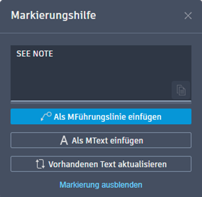

Vorhandenen Text aktualisieren
Nachdem Sie auf eine Textmarkierung geklickt haben, wird im Dialogfeld Markierungsassistent die neue Option Vorhandenen Text aktualisieren neben Als MText einfügen und Als MFührungslinie einfügen angezeigt. Diese Optionen waren auch in der letzten Version verfügbar. Verwenden Sie Vorhandenen Text aktualisieren, um in der Zeichnung vorhandenen Text durch Text aus einer importierten Markierung zu ersetzen oder zu ändern.
So aktualisieren Sie vorhandenen Text
  1. Klicken Sie auf den hervorgehobenen Rahmen einer Textmarkierung. Das Dialogfeld Markierungsassistent wird geöffnet.
  2. Wählen Sie Vorhandenen Text aktualisieren aus.
  3. Wählen Sie in der Zeichnung vorhandenen Text aus, den Sie ersetzen möchten.
  4. Sie haben folgende Auswahlmöglichkeiten:
    • Anhängen. Fügt den aus der Markierung ausgewählten Text am Ende des Textfelds hinzu und behält den vorhandenen Text bei.
    • Ersetzen. Fügt den aus der Markierung ausgewählten Text hinzu und entfernt den vorhandenen Text.
    • Durchgestrichen auswählen. Wählen Sie eine durchgestrichene Markierung (Text, der mit einer Markierung durchgestrichen wurde). Der aus der Markierung ausgewählte Text ersetzt den Zeichnungstext und blendet die durchgestrichene Markierung aus.

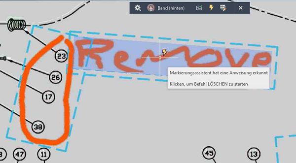

Anweisungstext in einer Markierung
Der Markierungsassistent erkennt bestimmte Anweisungen im Markierungstext, die mit Befehlen wie SCHIEBEN, KOPIEREN oder LÖSCHEN verknüpft sind. Wenn der Markierungsassistent eine Anweisung identifiziert, können Sie auf diese Anweisung klicken, um den zugehörigen Befehl zu starten.
