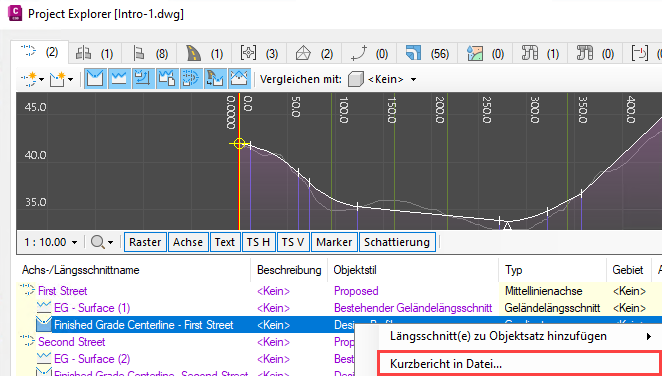

  1. Wählen Sie in der Civil 3D-Multifunktionsleiste die Registerkarte Add-ins aus, und klicken Sie auf Project Explorer starten, um das Project Explorer-Fenster zu öffnen.
  2. Suchen Sie auf der Registerkarte Achsen im Project Explorer-Fenster die Achse Second Street, und klicken Sie mit der rechten Maustaste auf den zugehörigen Längsschnitt Finished Grade Centerline - Second Street Design.
  3. Wählen Sie im Kontextmenü die Option Kurzbericht in Datei aus.

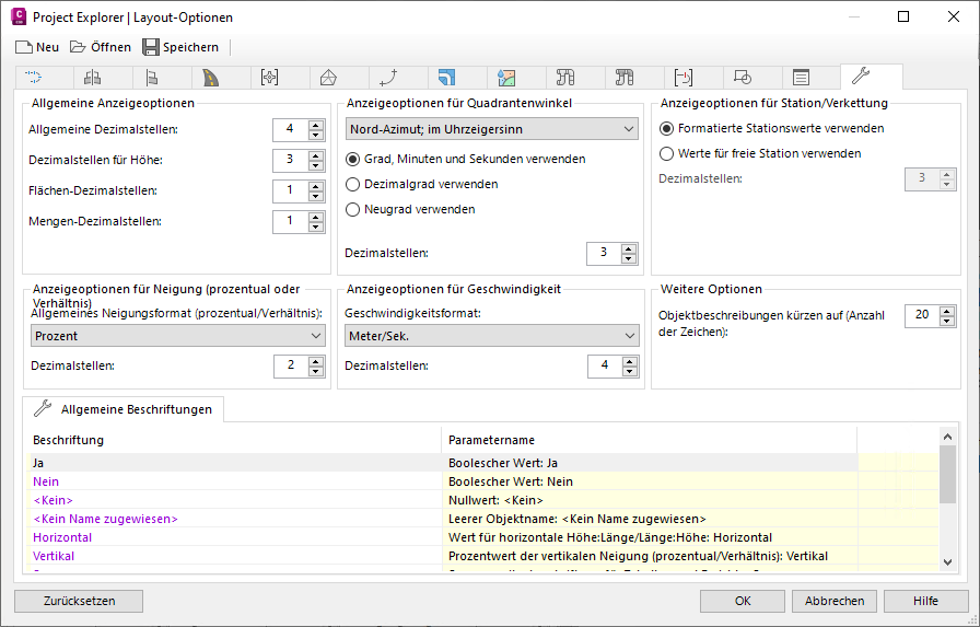

  1. Stellen Sie im Dialogfeld Layout-Optionen auf der Registerkarte Achsen sicher, dass Spaltenlayout für Achsen/Längsschnitte festlegen ausgewählt ist.
  2. Stellen Sie in der Listenansicht sicher, dass nur die ersten sieben Spalten ausgewählt sind: Achsname, Typ, Objektstil, Gebiet, Anfangsstation, Endstation, Länge.
  3. An dieser Stelle können Sie die ausgewählten Spalten umbenennen oder neu anordnen, um die Vorgaben Ihres Unternehmens zu erfüllen. Sie können Spalten umbenennen, indem Sie auf die erforderliche Beschriftung doppelklicken, oder indem Sie mit der rechten Maustaste klicken und im Kontextmenü die Option Umbenennen auswählen.
  4. Ändern Sie die Dropdown-Liste auf der Registerkarte Achsen in Spaltenlayout für Achsobjekte/-punkte konfigurieren.
  5. Stellen Sie in der Listenansicht sicher, dass nur die folgenden Spalten ausgewählt sind: Punkt, Station, Rechtswert, Hochwert, Höhe, Quadrantenwinkel, Achsradius, Abstufung, Längsschnittradius. Benennen Sie die ausgewählten Spalten entsprechend Ihrer Anforderungen um, und ordnen Sie sie neu an.
  6. Legen Sie über die Steuerelemente unter den Achsen-/Längsschnittoptionen das gewünschte Linien-, Bogen- und Übergangsbogenintervall für den ausgehenden Kurzbericht fest.
  7. Wählen Sie die Registerkarte Allgemein aus, und beachten Sie die Optionen, mit denen das Format von numerischen Werten, wie z. B. Winkeln/Quadrantenwinkeln, Stationen, Höhen und Neigungen, festgelegt werden kann. Hier angewendete Änderungen wirken sich nur auf den ausgehenden Kurzbericht aus.

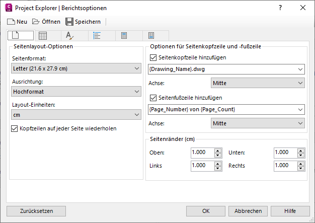

  1. Klicken Sie auf die Schaltfläche Berichtstil für Kurzberichte bearbeiten. Das Dialogfeld Berichtsoptionen wird geöffnet.
  2. Legen Sie auf der Registerkarte Seitenoptionen das Seitenformat auf A4 und die Seitenausrichtung auf Hochformat fest.
  3. Legen Sie auf der Registerkarte Schriftoptionen für Bevorzugte Schriftart die Einstellung Corbel und für die Schriftgröße 10pt fest.
  4. Legen Sie auf der Registerkarte Tabellenoptionen für Hintergrundfarbe Kopfzeile Hellgelb oder eine Farbe Ihrer Wahl fest.
  5. Optional können Sie auf der Registerkarte Berichtskopfzeile das Kontrollkästchen Bild zu Berichtskopfzeile hinzufügen aktivieren und auf die Schaltfläche Durchsuchen klicken, um eine Firmenlogo-Bilddatei von Ihrem Computer auszuwählen.
  6. Klicken Sie schließlich auf OK, um das Dialogfeld Berichtsoptionen zu schließen und zum Dialogfeld Kurzbericht zurückzukehren.

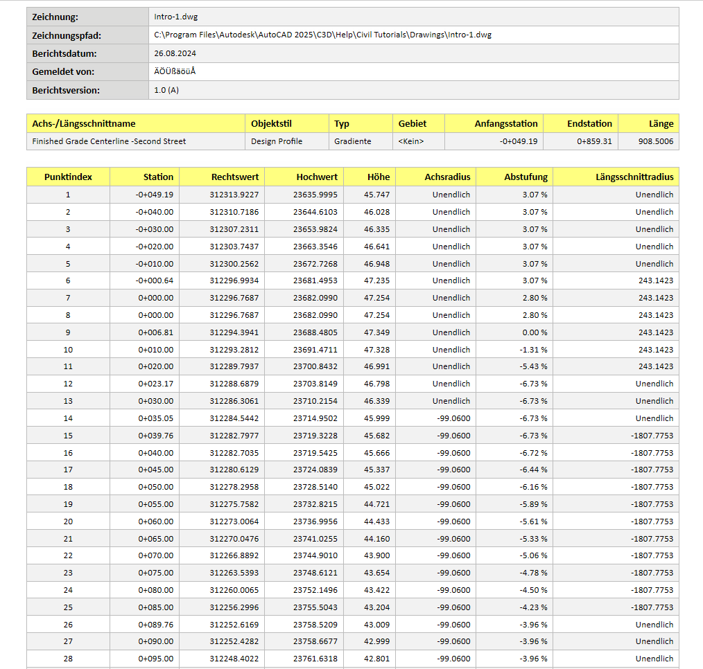

  2. Der Bericht wird erstellt. Öffnen Sie Adobe Acrobat, um die resultierende Berichtsdatei zu prüfen.

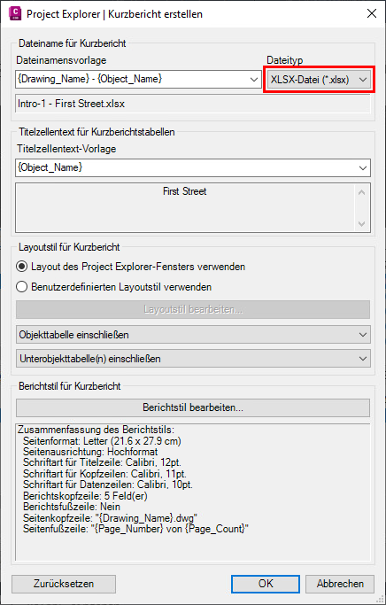

Das Dialogfeld Kurzbericht erstellen wird geöffnet.
Konfigurieren des Berichts für den Export nach Excel
  1. Ändern Sie den Dateityp in XLSX, um eine Excel-Datei zu erstellen.
    Da Sie zuvor Ihre Berichtseinstellungen konfiguriert haben, können Sie nun einfach den aktuellen Layoutstil und den Berichtstil übernehmen oder bei Bedarf kleinere Anpassungen vornehmen.
  2. Klicken Sie auf OK, um die Datei zu generieren.
  3. Öffnen Sie Microsoft Excel, um die Ausgabe zu überprüfen.
    Beachten Sie, dass drei Arbeitsblätter in der exportierten XLSX-Datei generiert wurden. Das erste Arbeitsblatt enthält die Kopfzeile des Berichts. Das zweite Arbeitsblatt enthält die ausgewählte Objektgeometrie. Das dritte Arbeitsblatt enthält die Berichtsfußzeile.
