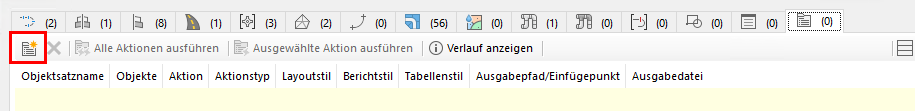

  1. Wählen Sie in der Civil 3D-Multifunktionsleiste die Registerkarte Add-ins aus, und klicken Sie auf Project Explorer starten, um das Project Explorer-Fenster zu öffnen.
  2. Wählen Sie die Registerkarte Objektsätze im Project Explorer-Fenster aus, und klicken Sie dann auf die Schaltfläche Neuer Objektsatz im Werkzeugkasten, um mit der Erstellung des ersten Objektsatzes in der aktuellen Zeichnung zu beginnen.

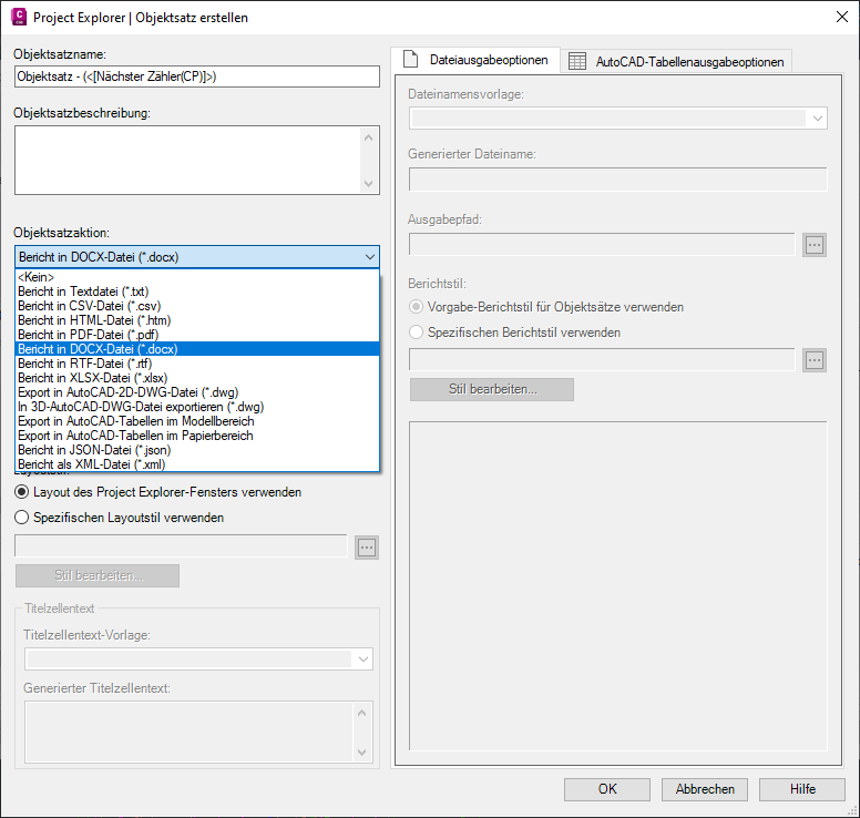

Um einen Objektsatz zu definieren, mit dem ein Bericht erstellt wird, müssen Sie einen Dateinamen, einen Dateityp und einen Ausgabepfad für den Bericht erstellen und anschließend den Inhalt und das Layout des Berichts mit einem Layoutstil und einem Berichtstil konfigurieren.
  1. Wählen Sie in der Dropdown-Liste Aktion die Option Bericht in DOCX-Datei (*.docx) aus.
    Beachten Sie, dass der Dateiname der ausgehenden Berichtsdatei aus einer Reihe dynamischer Variablen abgeleitet werden kann. Sie können alternativ aber auch einen festen Dateinamen in diesem Dialogfeld angeben. In diesem Fall verwenden Sie die Vorgabeoption. Der Name der ausgehenden Datei setzt sich aus dem Namen des Objektsatzes und dem Zeichnungsnamen zusammen.
  2. Legen Sie ggf. den erforderlichen Ausgabepfad fest.
  3. Ändern Sie die Layoutstil-Einstellung in Spezifischen Layoutstil verwenden, und klicken Sie dann auf die Schaltfläche Bearbeiten, um mit der Definition des Layouts dieses Berichts zu beginnen.

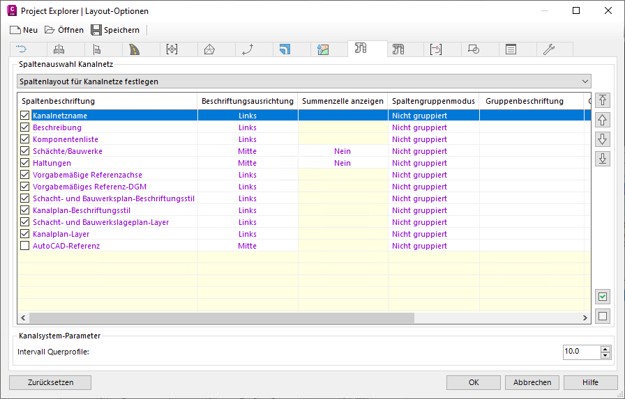

  3. Stellen Sie im Dialogfeld Layout-Optionen auf der Registerkarte Kanalnetze sicher, dass Spaltenlayout für Kanalnetze festlegen ausgewählt ist.
  4. Deaktivieren Sie in der Listenansicht die folgenden Spaltenbeschriftungen:

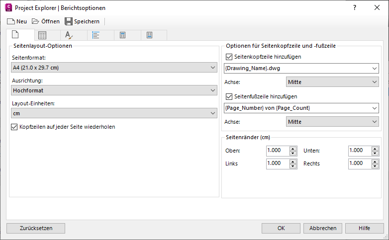

  3. Legen Sie auf der Registerkarte Seitenoptionen das Seitenformat auf A4 und die Seitenausrichtung auf Hochformat fest.

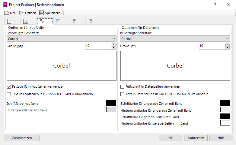

  4. Legen Sie auf der Registerkarte Schriftoptionen für Bevorzugte Schriftart die Einstellung Corbel und für die Schriftgröße 10pt fest.
  5. Speichern Sie diese Einstellungen in einem Berichtstil, und ordnen Sie die resultierende Datei diesem Objektsatz zu. Klicken Sie auf die Schaltfläche Speichern, und speichern Sie den Berichtstil unter einem Pfad und Dateinamen Ihrer Wahl.

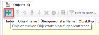

  1. Klicken Sie auf der Registerkarte Objektsätze im Project Explorer-Hauptfenster auf die Schaltfläche Objekte zu/von Objektsatz hinzufügen/entfernen.
  2. Wählen Sie auf der Registerkarte 3D-Profilkörper des angezeigten Dialogfelds den 3D-Profilkörper First Street aus, und klicken Sie auf OK.
    Im Project Explorer-Hauptfenster sehen Sie, dass First Street zum Objektsatz hinzugefügt wurde.

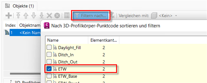

  3. Optional können Sie nun auch die 3D-Profilkörper-Elementkanten angeben, die in den Bericht aufgenommen werden sollen, indem Sie einen Punktcodefilter hinzufügen. Klicken Sie auf die Schaltfläche Filter hinzufügen/bearbeiten, um das Dialogfeld Inhalt sortieren und filtern zu öffnen. Wählen Sie den Punktcode ETW aus, und klicken Sie auf OK.

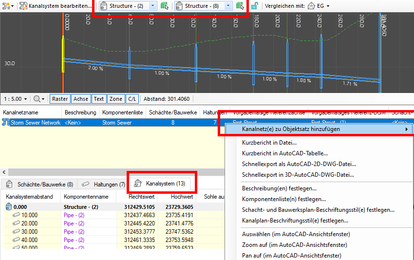

So fügen Sie ein Kanalsystem über die Registerkarte Kanalnetze hinzu
  1. Öffnen Sie im Project Explorer-Hauptfenster die Registerkarte Kanalnetze. Legen Sie im Hauptwerkzeugkasten den Anfangsschacht bzw. das Anfangsbauwerk des Kanalnetz-Höhenplans auf Structure - (2) und den Endschacht bzw. das Endbauwerk auf Structure - (8) fest. Dadurch werden der Pfad und die Route des angezeigten Kanalsystems festgelegt. Legen Sie als Vergleichs-DGM des Kanalsystems First Street - (1) fest.
  2. Stellen Sie sicher, dass die Unterobjektkategorie-Registerkarte Kanalsystem ausgewählt ist, und klicken Sie dann mit der rechten Maustaste in der Liste auf das ausgewählte Kanalnetz. Wählen Sie aus dem Kontextmenü die Option Zu Objektsatz hinzufügen (Kanalsystem), und wählen Sie dann im zugehörigen Untermenü Object Set - (1) aus. Das ausgewählte Kanalsystem wird zum Objektsatz hinzugefügt.
  3. Kehren Sie zur Registerkarte Objektsätze zurück, um zu überprüfen, ob nun zwei Objekte in Ihrem Objektsatz aufgeführt sind.

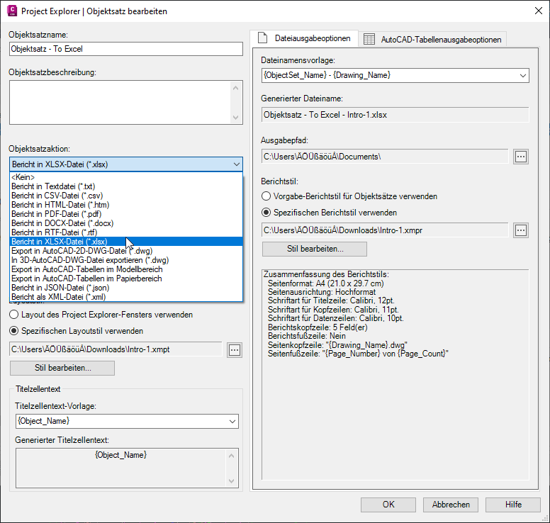

Sie können mit Objektsätzen diesen Bericht nun gleichzeitig in zwei verschiedenen Dateiformaten erstellen. Dies erreichen Sie, indem Sie diesen Objektsatz duplizieren und einige Änderungen am Duplikat vornehmen.
  1. Klicken Sie auf der Registerkarte Objektsätze im Project Explorer-Hauptfenster mit der rechten Maustaste auf den vorhandenen Objektsatz, und wählen Sie im Kontextmenü die Option Kopieren aus.
  2. Klicken Sie erneut mit der rechten Maustaste, und wählen Sie Einfügen aus dem Menü aus. Sie haben nun zwei identische Objektsätze, die die gleichen Objekte und Filter enthalten.
  3. Doppelklicken Sie auf den neuen Objektsatz, um das Dialogfeld Objektsatz bearbeiten zu öffnen, und ändern Sie die Aktion in Bericht in XLSX-Datei (*.xlsx).
  4. Ändern Sie den Namen des Objektsatzes von Object Set - (1) - Copy in Object Set - (1) to Excel.
  5. Klicken Sie auf OK, um das Dialogfeld Objektsatz bearbeiten zu schließen und zum Project Explorer-Hauptfenster zurückzukehren.
  6. Verwenden Sie die gleiche Technik, um den Namen des ersten Objektsatzes in Object Set - (1) to Word zu ändern. Sie haben nun zwei Objektsätze definiert, die mit Ausnahme des Dateityps des erzeugten Berichts identisch sind.

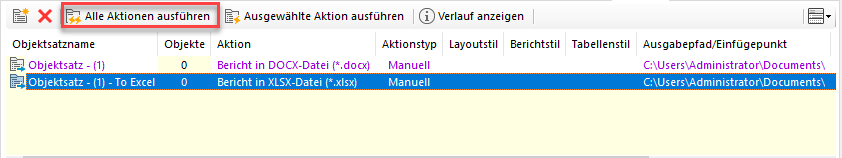

  7. Klicken Sie im Hauptwerkzeugkasten auf die Schaltfläche Alle Aktionen ausführen. Aktionen werden aus allen Objektsätzen in der Zeichnung verarbeitet. In diesem Fall wird Ihr Bericht gleichzeitig in eine DOCX-Datei und eine XLSX-Datei geschrieben. Überprüfen Sie die resultierenden Dateien in Microsoft Word und Microsoft Excel.
Hier sehen Sie die resultierende Datei, wie sie in Microsoft Excel aussieht, wobei jedes Objekt im Objektsatz auf einem separaten Arbeitsblatt steht:
