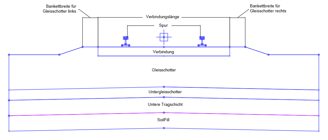

Der Querschnittsbestandteil „Internal_Multi_Track“ wird für einen eingleisigen Schienenweg verwendet, der Schwellen, Gleisschotter, Untergleisschotter und zwei zusätzlichen Schichten oder Materialien enthält, die als Tragschicht- und Bodenfüllmaterial verwendet werden können.
Die Bemaßungen der Internal_Multi_Track-Schienen können genau wie die Bemaßungen der Materialschichten geändert werden.
Der Zuordnungspunkt befindet sich standardmäßig an der Mittellinie zwischen den Schienen. Die Spur kann relativ zu diesem Punkt mithilfe der Parameter des Querschnittsbestandteils verschoben werden.

| Messen der Überhöhung bei | Bestimmt, ob der Höhenunterschied von Schienen zwischen der Risslinie (Fläche) der einzelnen Schiene od. der Mittellinie jeder Schiene liegt. | Auswahlliste:
Mittellinie zu Mittellinie |
| Vorgabemäßige Überhöhung | Der vorgegebene Höhenunterschied zwischen Schienen. Der Wert ist positiv, wenn die rechte Schiene höher als die linke ist, und negativ, wenn rechte Schiene niedriger als die linke ist. Dieser Wert wird in der Entwurfsdarstellung angewendet und dient der Beobachtung, wie der Querschnittsbestandteil auf verschiedene Überhöhungswerte reagiert. Dieser Wert wird von einer Überhöhung überschrieben, wenn diese in der Basislinienachse vorhanden ist. | Numerisch | 0 |
| Entwässerungskanaltiefe | Die Tiefe des rechten Entwässerungskanals von der Oberseite des Gleisschotters aus. | Numerisch, nicht negativ |
0,5 ft 0,1524 m |
| Spur | Der Abstand zwischen den Innenflächen der Schienen | Numerisch, nicht negativ |
56.5" 1435 mm |
| Schienenkopfbreite | Breite des Schienenkopfes. | Numerisch, nicht negativ |
2.72" 69 mm |
| Schienentiefe | Tiefe der Schiene von oben bis zur Oberseite der Verbindungsplatte | Numerisch, nicht negativ |
6.625" 168 mm |
| Schienenbasisbreite | Breite der Basis der Schiene | Numerisch, nicht negativ |
5.5" 140 mm |
| Stärke der Verbindungsplatte | Die Stärke der Verbindungsplatte, was auch der Abstand zwischen dem unteren Rand der Schiene und der Oberseite der Verbindung ist. | Numerisch, nicht negativ |
1" 25 mm |
| Schienenbasis bis Gleisschotter | Abstand von der Unterseite der Schiene bis zur Oberseite des Gleisschotters. Wenn dieser Wert gleich der Stärke der Verbindungsplatte ist, ist die Oberseite des Gleisschotters mit den Oberseiten der Verbindungen bündig. | Numerisch, nicht negativ |
1" 25 mm |
| Verbindungslänge | Länge der Verbindung (auch bekannt als Schwelle). | Numerisch, nicht negativ |
8.5' 2,59 m |
| Verbindungstiefe | Die Tiefe der Verbindung | Numerisch, nicht negativ | 7"
178 mm |
| Minimale Tiefe des Gleisschotters | Der Mindestwert für die vertikale Entfernung zwischen dem unteren Ende der Verbindung und der Oberseite des Untergleisschotters. Die Position dieses Mindestabstandes ändert sich in den verschiedenen Phasen der Überhöhung. Weitere Informationen finden Sie unter Verhalten weiter unten. | Numerisch, nicht negativ | 12"
305 mm |
| Breite des Gleisschotterbanketts (links und rechts) | Der Abstand vom Ende der Verbindung bis zum Anfang der Seitenneigung des Gleisschotters. | Numerisch, nicht negativ | 12"
305 mm |
| Seitenneigung des Gleisschotters (links und rechts) | Die Neigung der Seite des Gleisschottermaterials. Die Neigung der Oberseite des Gleisschottermaterials entspricht der Neigung der Verbindung, die aus der Überhöhung resultiert. | Neigung, nicht negativ | 2:1 |
| Untergleisschotter Tiefe | Die Tiefe des Untergleisschottermaterials. | Numerisch, nicht negativ | 8"
203 mm |
| Obere Neigung für Untergleisschotter (links und rechts) | Die obere Neigung der linken und rechten Seite des Untergleisschotters mit der Mittellinie des Querschnittsbestandteils als Anschlusspunkt. | Neigung, nicht negativ | 40:1 |
| Seitenneigung für Gleisschotter | Die Neigung der Seite des Untergleisschottermaterials. | Neigung, nicht negativ | 2:1 |
| Erweiterung Sauberkeitsschicht | Der Abstand von der Spitze des Untergleisschottermaterials zum Anfang der Seitenneigung des Materials der Tragschicht | Numerisch, nicht negativ |
0,5 ft 0,15 m |
| Neigung der unteren Tragschicht | Die Neigung der Materialseite der unteren Tragschicht. | Neigung, nicht negativ | 1:1 |
| Tiefe der unteren Tragschicht | Die Tiefe des Materials der Tragschicht | Numerisch, nicht negativ |
1 ft 0,30 m |
| Tiefe der Bodenfüllung | Die Tiefe des Bodenfüllmaterials | Numerisch, nicht negativ |
1 ft 0,30 m |
| Neigung der Bodenfüllung | Die Neigung der Seite des Bodenfüllmaterials. | Neigung, nicht negativ | 1:1 |
| Erweiterung der Bodenfüllung | Der Abstand von der Spitze des Tragschichtmaterials zum Anfang der Seitenneigung des Bodenfüllmaterials | Numerisch, nicht negativ |
0,5 ft 0,15 m |
| Schienen auslassen | Verhindert das Zeichnen von Schienenpunkten, Verknüpfungen und Profilen. | Ja/Nein | Nein |
| Verbindung auslassen | Verhindert das Zeichnen von Verbindungspunkten, Verknüpfungen und Profilen. | Ja/Nein | Nein |
| Gleisschotter auslassen | Verhindert das Zeichnen von Gleisschotterpunkten, Verknüpfungen und Profilen. Wenn diese Option auf Ja eingestellt ist, wird der Untergleisschotter ebenfalls nicht gezeichnet. | Ja/Nein | Nein |
| Untergleisschotter auslassen | Verhindert das Zeichnen von Untergleisschotterpunkten, Verknüpfungen und Profilen. Wenn die Option Untergleisschotter auslassen auf Ja eingestellt ist, wird der Untergleisschotter ungeachtet der Einstellung nicht gezeichnet. | Ja/Nein | Nein |
| Tragschicht auslassen | Verhindert das Zeichnen von Tragschichtpunkten, Verknüpfungen und Profilen. Wenn die Option Gleisschotter/Untergleisschotter auslassen auf Ja eingestellt ist, wird die untere Tragschicht ungeachtet der Einstellung nicht gezeichnet. | Ja/Nein | Nein |
| Bodenfüllung auslassen | Verhindert das Zeichnen von Bodenfüllpunkten, Verknüpfungen und Profilen. Wenn die Option Gleisschotter/Untergleisschotter/Tragschicht auslassen auf Ja eingestellt ist, wird die Bodenfüllung ungeachtet der Einstellung nicht gezeichnet. | Ja/Nein | Nein |

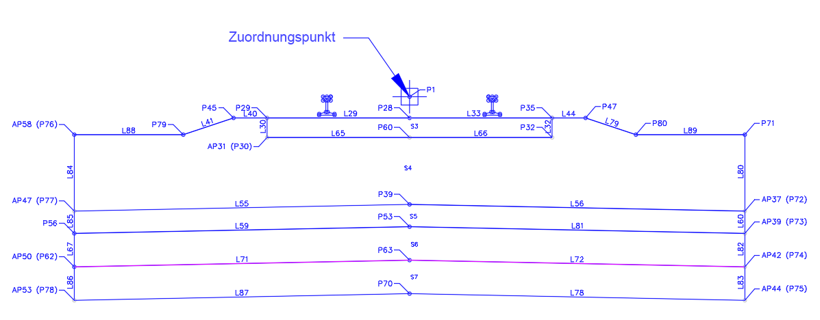

In der Entwurfsdarstellung stellt der Querschnittsbestandteil die Verknüpfungen dar, die aus Schienen, Verbindung, Gleisschotter, Untergleisschotter und Seitenneigungen bestehen.
In der folgenden Tabelle werden die Punkt-, Verknüpfungs- und Profilartcodes für diesen Querschnittsbestandteil aufgeführt, denen Codes zugewiesen sind. Punkt-, Verknüpfungs- und Profilartcodes für diesen Querschnittsbestandteil, denen keine Codes zugewiesen sind, sind nicht in der Tabelle enthalten.
Punkt, Verknüpfung oder Profilart |
Code |
Beschreibung |
| P1, P4-P27, P58-P59 | Schiene | Schiene |
| P2 | Cl_Rail | Mittellinie der Schiene |
| P3 | Gauge_Line, Schiene | Risslinie (innere Kante der Schienenoberseite) |
| P28-P32, P60 | Verbindung | Verbindung |
| P54-P55, P45, P47, P71-P72, P76 | Gleisschotter | Gleisschotter |
| P53, P73 | Untergleisschotter | Untergleisschotter |
| P62-P63, P74 | Tragschicht | Tragschicht |
| P70, P75, P78 | Bodenfüllung | Bodenfüllung |
| L1, L2 | Top_Rail, Schiene | Schienenoberseite |
| L3-L28 | Schiene | Schiene |
| L29-L33, L65-L66 | Verbindung | Verbindung |
| L40-41, L44, L55-L56, L63, L79-L80, L84, L88-L89 | Gleisschotter | Gleisschotter |
| L59-L60, L81, L85 | Untergleisschotter | Untergleisschotter |
| L67, L71-L72, L82 | Tragschicht | Tragschicht |
| L78, L83, L86-L87 | Bodenfüllung | Bodenfüllung |
| S1, S2 | Schiene | Schienen |
| S3 | Verbindung | Verbindung |
| S4 | Gleisschotter | Gleisschotter |
| S5 | Untergleisschotter | Untergleisschotter |
| S6 | Tragschicht | Tragschicht |
| S7 | SoilFill | SoilFill |
