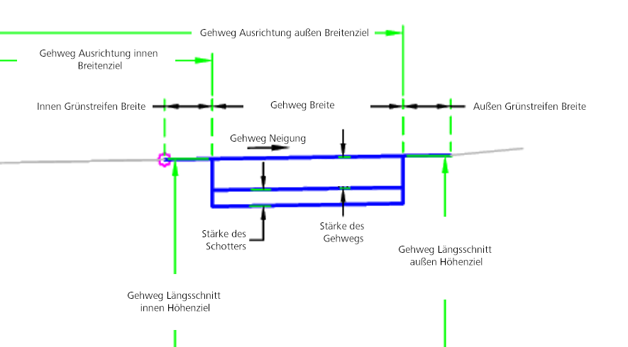

Der Querschnittsbestandteil ClarkCountyGehweg fügt Verknüpfungen für einen Betongehweg mit Innen-und Außengrünstreifen basierend auf dem Clark County Sidewalk-Standard hinzu. Der Gehweg liegt über einer Schotterschicht.
Sie sollten sicherstellen, dass die verwendeten Abmessungen Ihrer Interpretation des Standards entsprechen.
Der Zuordnungspunkt befindet sich am Innenrand der ersten Einschnitt- oder Dammböschung. Diese Komponente kann entweder der linken oder der rechten Seite zugeordnet werden.

Die Verknüpfungen für Innengrünstreifen, Gehweg und Außengrünstreifen werden vom Zuordnungspunkt aus mit der angegebenen Neigung nach außen eingefügt. Durch Angabe einer Breite von null werden keine Grünstreifen erstellt. Die Schotterschicht wird unterhalb des Gehwegs konstruiert, wenn die Parameter so eingestellt sind, dass sie diese einbeziehen.
Optional können Sie verschiedene Elementbreiten erhalten, indem Sie zu Achsparallelen zuordnen. Die Querneigung des Gehwegs kann abgeleitet werden, indem Sie in einen Versatz-Längsschnitt eingeben.
In der Entwurfsdarstellung stellt dieser Querschnittsbestandteil die Grünstreifen und den Gehweg basierend auf den angegebenen Eingabeparameterwerten dar.
