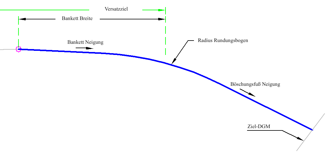

Der Querschnittsbestandteil „ShoulderRoundedTarget“ ermöglicht die Rundung eines Banketts.
Das Bankett wird vom Zuordnungspunkt zum TS-Punkt der Rundung gemessen. Wenn der Abstand zwischen dem TS-Punkt und der Zieloberfläche nicht ausreichend ist, um den Rundungsbogen zu ermöglichen, wird der Rundungsbogenwert entsprechend verringert. Sie können die Geometrie des abgerundeten Banketts definieren.
Der Zuordnungspunkt befindet sich am Innenrand des befestigten Banketts, der normalerweise an dem Außenrand der Fahrspur liegt.

| Seite | Gibt an, an welcher Seite der Querschnittsbestandteil platziert werden soll. | Links/Rechts | Rechts |
| Bankett Neigung | Neigung des Banketts | Numerisch | -5 (%) |
| Böschungsfuß Neigung | Die Neigung des Böschungsfußes. | Numerisch, positiv | 2 (:1) |
| Rundungsbogen | Gibt den Wert für die Länge an. | Numerisch, positiv |
2,5 ft 0,75 m |
| Bankett Breite | Breite vom Zuordnungspunkt bis zum Bankett-Anschlusspunkt. | Numerisch, positiv |
5 ft 1,5 m |

Böschungsfuß-DGM |
Name des Böschungsfuß-DGMs. Folgende Objekttypen können beim Festlegen des DGMs als Ziele verwendet werden: DGMs. | Optional |
Versatzziel |
Kann zum Überschreiben der Bankettbreite und zur Bindung der Bankettbreite an eine Achsparallele verwendet werden. Folgende Objekttypen können beim Festlegen des Versatzes als Ziele verwendet werden: Achsen, Polylinien, Elementkanten oder Vermessungslinienzüge. | Optional |
Keine.
Keine.
Die Position des TS-Punktes des Rundungsbogens wird berechnet, indem die Eingabeparameter oder, wenn festgelegt, das Versatzziel verwendet wird. Daraufhin wird eine temporäre Böschungsfußverknüpfung berechnet. Anschließend wird der Bogen berechnet, und die verbleibenden Punkte und Verknüpfungen werden dem Querschnittsbestandteil hinzugefügt.
In der Entwurfsdarstellung zeigt der Querschnittsbestandteil die Verknüpfungen an, aus denen das Bankett besteht.
