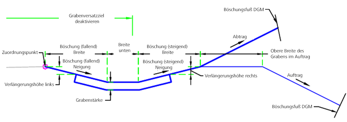

Der Querschnittsbestandteil SeiteNeigungAbtragGraben fügt Verknüpfungen ein, um einen optionalen Graben und anschließend Böschungen mit Ab- oder Auftrag zu erstellen.
Der Zuordnungspunkt befindet sich am Innenrand der ersten Einschnitt- oder Dammböschung. Diese Komponente kann entweder der linken oder der rechten Seite zugeordnet werden.

Der erste Anschlusspunkt wird am Zuordnungspunkt angesetzt. Die Anschlusspunkthöhe wird mit dem Ziel-DGM abgeglichen, um zu bestimmen, ob das Querprofil in der Abtrags- (Einschnitt) oder Auftragssituation (Damm) liegt.
Wenn die Parameter einen Graben erfordern, wird der Graben anhand der Eingabeparameter konstruiert. Wenn das Ziel Graben auslassen gefunden wird, wird kein Graben erstellt. Die Innendämmung des Grabens wird konstruiert, sofern die Grabendicke größer als 0 ist. Wenn sich der Graben im Auftrag befindet, wird die Option Obere Breite des Grabens im Auftrag angewendet.
Der Grabenanschlusspunkt wird mit dem Ziel-DGM abgeglichen, um zu bestimmen, ob das Querprofil in der Abtrags- (Einschnitt) oder Auftragssituation (Damm) liegt. Die Böschungsfußverknüpfung wird dann mit dem entsprechenden Auftrag und Abtrag erstellt.
Wenn kein Graben erforderlich ist, wird die Böschungsfußverknüpfung unter Verwendung des entsprechenden Auftrags und Abtrags erstellt.
In der Entwurfsdarstellung zeichnet dieser Querschnittsbestandteil die erste Füllungsneigung auf 5 Einheiten.
