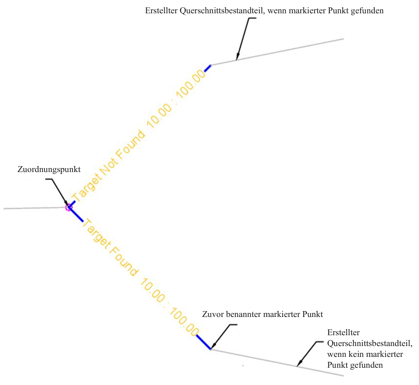

In der Entwurfsdarstellung wird in diesem Querschnittsbestandteil eine Linie mithilfe der Parameterwerte von Layoutbreite und Layoutneigung gezeichnet. Diese Linie stellt die Position im Querschnitt dar, an der der Querschnittsbestandteil BedingtMarkierterPunkt angewendet wird.
Anders als die meisten anderen Querschnittsbestandteile erstellt der Querschnittsbestandteil BedingtMarkierterPunkt im Modellierungsmodus keine Punkte, Verknüpfungen oder Profilarten.
Das nachfolgende Code-Diagramm zeigt Punkte und Verknüpfungen, die im Layoutmodus erstellt werden. Im Modellierungsmodus werden für diesen Querschnittsbestandteil keine Punkte, Verknüpfungen oder Profilart-Codes erstellt.
