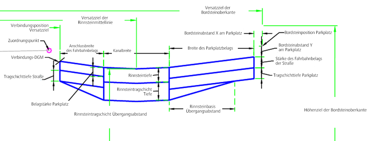

Der Querschnittsbestandteil ParkplatzNebenFahrbahn erstellt einen Parkplatzbereich neben einer vorhandenen Fahrbahn. Der Parkplatz enthält einen versiegelten Bereich der vorhandenen Fahrbahn, einem Rinnstein sowie eine Parkplatzbelag. Der Parkplatzbelag wird an eine vorgeschlagene Bordsteinhöhe und den oberen Bordsteinrand angeschlossen.
Der Zuordnungspunkt ist ein Punkt in der Mitte der Straße. Diese Komponente kann entweder der linken oder der rechten Seite zugeordnet werden.

Der erste Referenzpunkt wird am Zuordnungspunkt angesetzt. Die Werte für Längsschnitt und Versatz der Oberkante des Bordsteins werden zur Bestimmung der Position der Außenkante des Parkplatzbelags ermittelt. Die Verbindungsposition richtet sich nach dem Verbindungspositionsziel. Die Verbindungshöhe wird basierend auf der Verbindungsposition und dem Verbindungs-DGM-Ziel an diesem Punkt ermittelt. Die Position und Höhe des Rinnsteins wird aus den festgelegten Zielen ermittelt. Die Rinnsteingeometrie wird anschließend anhand der Eingabeparameter erstellt. Die Geometrie des Verbindungsbelags wird aus den Verbindungshöhenzielen und den Eingabeparameter erstellt. Anschließend wird der Parkplatzbelag anhand der Zielwerte und Eingabeparameter erstellt.
In der Entwurfsdarstellung zeigt dieser Querschnittsbestandteil alle Verknüpfungen unter Verwendung der Eingabeparameter für Breite und Tiefe sowie der angenommenen Zielwerte an.
