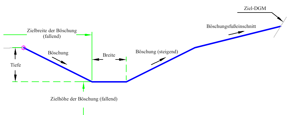

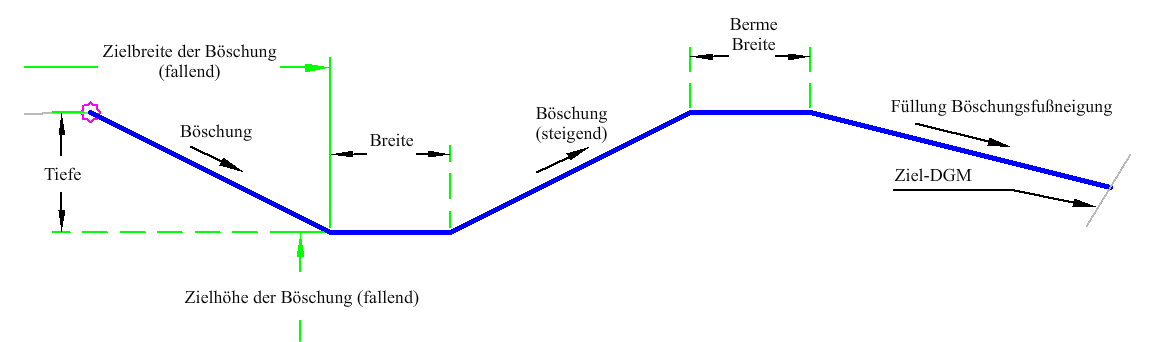

Der Querschnittsbestandteil „SlopeDitch“ erstellt einen Graben mit Böschungsverknüpfung und Böschung. Im Abtrag verläuft der Böschungsfuß zum vorhandenen Boden. Im Auftrag werden eine Berme und anschließend ein Böschungsfuß erstellt.
Fallabtrag:
Fallauftrag:

Die Grabenböschung (fallend), der Grabenboden und die Grabenböschung (steigend) werden erstellt. Anschließend wird der Querschnittsbestandteil im Abtrag oder Auftrag oben auf der steigenden Böschung bestimmt. Im Auftrag werden eine Berme und anschließend ein Böschungsfuß erstellt. Im Abtrag wird die Böschungsfußverknüpfung mithilfe der Böschungsfußneigung erstellt.
In der Entwurfsdarstellung zeigt der Querschnittsbestandteil die Verknüpfungen aus Graben und Berme im Auftrag.
