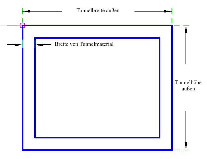

Der Querschnittsbestandteil „SimpleTunnel“ eignet sich für einen einfachen Tunnel oder quadratischen Durchlass. Er verwendet die Höhe, Breite und Materialstärke, die Sie eingeben.
Der Zuordnungspunkt ist der oberste Punkt auf den Verknüpfungen vor dem Tunnel.
Parameter |
Beschreibung |
Typ |
Vorgabe |
| Breite von Tunnelmaterial | Breite der Wände, Böden und des Daches des Tunnels | Numerisch, positiv |
1 ft 0,3 m |
| Tunnelhöhe außen | Höhe des Tunneläußeren | Numerisch, positiv |
10 ft 3 m |
| Tunnelbreite außen | Breite des Tunneläußeren | Numerisch, positiv |
12 ft 3,5 m |
Keine.
Keine.
Keine.
Die Punkte, Verknüpfungen und Formen werden mithilfe der Eingabeparameter erstellt.
In der Entwurfsdarstellung zeigt der Querschnittsbestandteil die Verknüpfungen, aus denen der Tunnel besteht.
