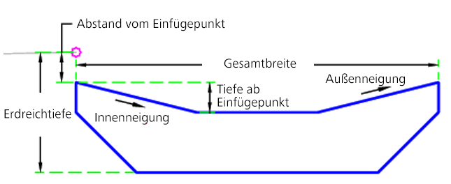

Der Querschnittsbestandteil ClarkCountyRegenGartenOhneBordstein fügt Verknüpfungen zum Erstellen eines Clark County-Regengartens ohne Bordstein hinzu.
Sie sollten sicherstellen, dass die verwendeten Abmessungen Ihrer Interpretation des Standards entsprechen.
Der Zuordnungspunkt befindet sich am Innenrand der Innenneigung. Diese Komponente kann entweder der linken oder der rechten Seite zugeordnet werden.
Parameter |
Beschreibung |
Typ |
Vorgabe |
| Seite | Gibt an, an welcher Seite der Querschnittsbestandteil platziert werden soll | Links/Rechts | Rechts |
| Gesamtbreite | Gesamtbreite des Regengartens | Numerisch, positiv |
12.0 ft 3.6 m |
| Erdreichtiefe | Tiefe des Erdreichs für den Regengarten | Numerisch, positiv |
2 ft 0,6 m |
| Innenneigung | Innenneigung | Neigung (Verhältnis) | -4 ( : 1) |
| Außenneigung | Außenneigung | Neigung (Verhältnis) | -4 ( : 1) |
| Tiefe ab Einfügepunkt | Tiefe ab Einfügepunkt | Numerisch |
-1 ft 0.3 m |
| Abstand vom Einfügepunkt | Abstand vom Einfügepunkt | Numerisch |
0 ft 0 m |
In diesem Abschnitt werden die Parameter dieses Querschnittsbestandteils aufgelistet, die einem oder mehreren Zielobjekten zugeordnet werden können. Weitere Informationen finden Sie unter So legen Sie 3D-Profilkörper-Ziele fest.
Keine.
Keine.
Keine.
Der erste Punkt wird am Zuordnungspunkt angesetzt. Der Regengarten wird dann anhand des angegebenen Versatzabstands angepasst. Die Tiefe des Regengartens wird entsprechend der eingegebenen Werte festgelegt.
In der Entwurfsdarstellung zeichnet dieser Querschnittsbestandteil den Regengarten in Übereinstimmung mit den Eingabeparametern.
