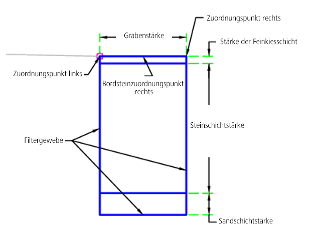

Der Querschnittsbestandteil VersickerungsGraben fügt Verknüpfungen zum Erstellen eines Versickerungsgrabens ein. Der Querschnittsbestandteil basiert auf den Anforderungen des County of Los Angeles Low Impact Development Standards Manual vom Februar 2014.
Sie sollten sicherstellen, dass die verwendeten Abmessungen Ihrer Interpretation der referenzierten Dokumentation entsprechen.
Der Zuordnungspunkt befindet sich an der oberen linken, oberen mittigen oder oberen rechten Seite des Versickerungsgrabens.

Der erste Punkt wird am Zuordnungspunkt angesetzt. Der Querschnittsbestandteil erstellt die Profilart für den Versickerungsgraben.
In der Entwurfsdarstellung stellt dieser Querschnittsbestandteil die Versickerungskomponenten basierend auf den angegebenen Eingabeparametern dar.
