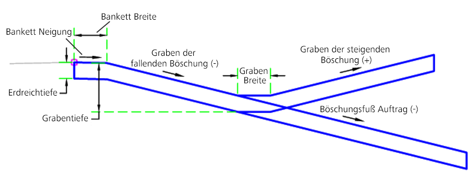

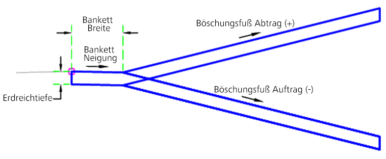

Der Querschnittsbestandteil ClarkCountyGrundlegenderBöschungsfuß fügt Verknüpfungen zur Erstellung Befestigungsböschungen im Auf- oder Abtrag mit Bankett hinzu. In Abtragssituationen können Sie einen Graben definieren.
Sie sollten sicherstellen, dass die verwendeten Abmessungen Ihrer Interpretation des Standards entsprechen.
Fall 1: mit Graben
Fall 2: ohne Graben
Der Zuordnungspunkt befindet sich am Innenrand der ersten Einschnitt- oder Dammböschung. Diese Komponente kann entweder der linken oder der rechten Seite zugeordnet werden.
Parameter |
Beschreibung |
Typ |
Vorgabe |
| Seite | Gibt an, an welcher Seite der Querschnittsbestandteil platziert werden soll | Links/Rechts | Rechts |
| Böschungsfuß_Einschnitt (+) | Böschungsfuß Abtrag | Numerisch, positiv | 4 ( : 1) |
| Böschungsfuß_Damm (-) | Böschungsfuß Auftrag | Numerisch, negativ | -4 ( : 1) |
| Bankett Breite | Optionale Bankettbreite | Numerisch, positiv |
1 ft 0,3 m |
| Bankett Neigung | Nur bei Verwendung von Bankett | Numerisch | -2 (%) |
| Erdreichtiefe | Optionale Erdreichtiefe | Numerisch, positiv |
0,5 ft 0,15 m |
| Grabentiefe | Grabentiefe vom Zuordnungspunkt | Numerisch |
1 ft 0,3 m |
| Graben der fallenden Böschung (-) | Graben der fallenden Böschung | Numerisch | -4 ( : 1) |
| Graben der steigenden Böschung (+) | Graben der steigenden Böschung | Numerisch, positiv | 4 ( :1 ) |

Der erste Bankett- oder Anschlusspunkt wird am Zuordnungspunkt angesetzt. Das Bankett wird erstellt, wenn die Bankettbreite größer als Null ist. Die Anschlusspunkthöhe wird mit dem Ziel-DGM abgeglichen, um zu bestimmen, ob das Querprofil in der Abtrags- (Einschnitt) oder Auftragssituation (Damm) liegt. Bei Abtrag wird der Graben bestimmt, wenn er gebaut werden muss. Dann wird eine Schnittkante mithilfe der gegebenen Böschungsfußneigung zum Ziel-DGM berechnet.
In der Entwurfsdarstellung zeichnet dieser Querschnittsbestandteil die erste Füllungsneigung auf 5 Fuß (1.5 m).
