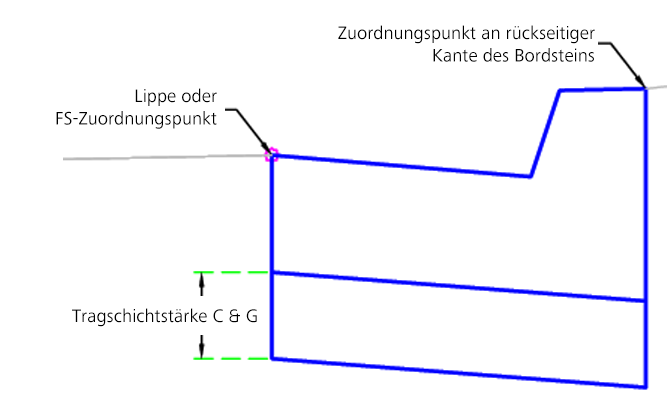

Bordstein und Rinnstein:

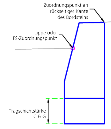

Bordstein:

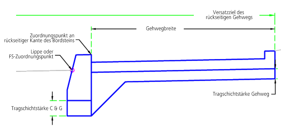

Bohlengang Gehweg:

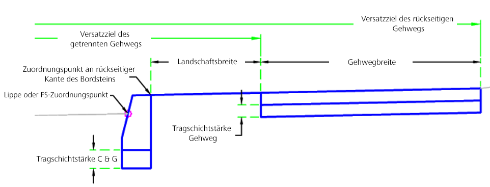

Getrennter Gehweg:

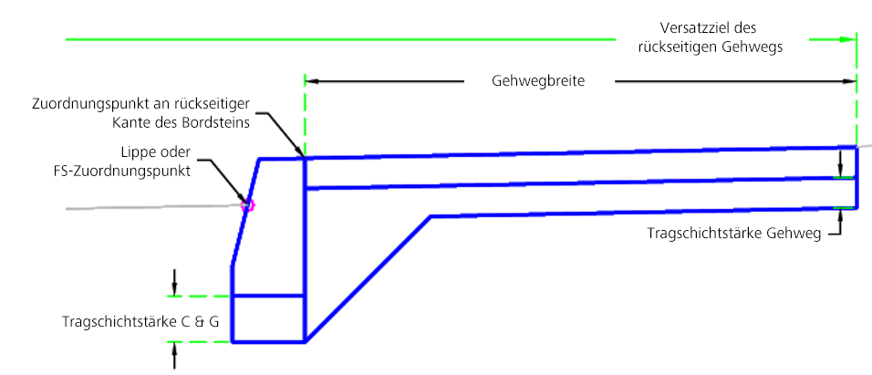

Integrierter Gehweg:
Der Zuordnungspunkt befindet sich an der Lippe (FS) und dem rückseitigen Rand des Bordsteins. Diese Komponente kann entweder der linken oder der rechten Seite zugeordnet werden.

| Bordsteintyp | Typ des Bordsteins oder Bord- und Rinnsteins | Bordstein 6" und Rinnstein 24" / Bordstein 8" und Rinnstein 24" / Bordstein 6" und Rinnstein 18" / Bordstein 8" und Rinnstein 18" / Bordstein 6" / Bordstein 8" | Bordstein 6" und Rinnstein 18" |
| Zuordnungspunkt | Zuordnungspunkt des Bordsteins oder Bord- und Rinnsteins | Lippe oder FS / hintere Bordsteinkante | Lippe oder FS |
| Gehwegtyp | Welche Art von Gehweg soll verwendet werden (oder kein Gehweg) | Getrennt / Integriert / Bohlenweg / Kein | Keine |
| Tragschichtstärke C & G | Die Stärke der Tragschicht unterhalb des Bord- und Rinnsteins | Numerisch, positiv |
0,5 ft 0,15 m |
| Tragschichtstärke Gehweg | Die Stärke der Tragschicht unterhalb des Gehwegs | Numerisch, positiv |
0,33 ft 0.10 m |
| Gehwegbreite | Die Breite des Gehwegs | Numerisch |
6 ft 2 m |
| Landschaftsbreite | Die Breite der Landschaft bei Verwendung eines getrennten Gehwegs | Numerisch |
3 ft 1 m |

| Getrennter Gehweg Versatz | Kann zum Überschreiben der festen Gehwegbreite und zum Binden des Gehweginnenrands an eine Achsparallele verwendet werden. Folgende Objekttypen können beim Festlegen der Breite als Ziele verwendet werden: Achsen, Polylinien, Elementkanten oder Vermessungslinienzüge. | Optional |
| Rückseitiger Gehweg Versatz | Kann zum Überschreiben der festen Gehwegbreite und zum Binden des Gehwegaußenrands an eine Achsparallele verwendet werden. Folgende Objekttypen können beim Festlegen der Breite als Ziele verwendet werden: Achsen, Polylinien, Elementkanten oder Vermessungslinienzüge. | Optional |
