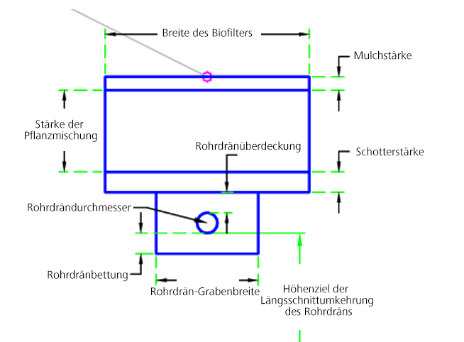

Der Querschnittsbestandteil BioRetention fügt Verknüpfungen zum Erstellen einer Bioretentionsfläche mit drei Schichten und einen optionalen Rohrdrän hinzu. Der Querschnittsbestandteil basiert auf den Anforderungen des County of Los Angeles Low Impact Development Standards Manual vom Februar 2014.
Sie sollten sicherstellen, dass die verwendeten Abmessungen Ihrer Interpretation der referenzierten Dokumentation entsprechen.
Der Zuordnungspunkt befindet sich in der Mitte der Bioretention.

Der erste Punkt wird am Zuordnungspunkt angesetzt. Der Querschnittsbestandteil erstellt eine Mulchschicht gefolgt von einer Pflanzmischungsschicht und einer Kiesschicht. Wenn festgelegt wurde, dass ein Rohrdrän eingeschlossen werden soll, erstellt der Querschnittsbestandteil ein Rohr und eine Bettung für den Rohrdrän.
In der Entwurfsdarstellung zeichnet dieser Querschnittsbestandteil die Bioretention unter Verwendung der Eingabeparameter.
