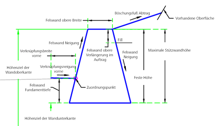

Der Querschnittsbestandteil FelsStützWand fügt Verknüpfungen zum Erstellen einer Felsstützwand zum Zurückhalten von Erdreich hinzu.
Der Zuordnungspunkt befindet sich entweder an der Felsoberfläche oder mit Abstand zur Wegposition auf Grundlage der Eingabeparameter für die vordere Verbindung.

Der erste Punkt wird am Zuordnungspunkt angesetzt. Die vordere Verknüpfung wird erstellt, wenn Vordere Verknüpfung verwenden auf Ja festgelegt ist. Anschließend wird die Felswand erstellt.
Wenn Feste Höhe verwenden auf Ja gesetzt ist, wird die Felswand unter Verwendung der Eingabeparameter erstellt. Wenn der Längsschnitt Wandunterkante festgelegt wurde, wird die Oberkante der Wandhöhe durch die Längsschnitthöhe der Unterkante der Wand sowie die feste Höhe bestimmt. Das Ziel Oberkante der Wand wird nicht verwendet.
Abtragssituation:
Wenn Feste Höhe verwenden auf Nein gesetzt ist, wird die Felswand unter Verwendung der Eingabeparameter erstellt. Das Ziel Wandoberkante steuert die Höhe der Wandoberkante. Wenn das Ziel Wandoberkante nicht festgelegt ist, entspricht die Höhe der Wandoberkante der bestehenden Geländehöhe an der Innenkante der Wand.
Auftragssituation:
Wenn Feste Höhe verwenden auf Nein gesetzt ist, wird die Felswand unter Verwendung der Eingabeparameter erstellt. Das Ziel Wandoberkante steuert die Höhe der Wandoberkante. Wenn das Ziel Wandoberkante nicht festgelegt ist, entspricht die Höhe der Wandoberkante dem Abstand zwischen dem Zuordnungspunkt und dem Eingabeparameter für die obere Verlängerung der Felswand im Auftrag.
In allen Situationen wird die Wandhöhe berechnet und mit der maximalen Stützwandhöhe verglichen. Wenn der Wert überschritten wird, wird eine Fehlermeldung an die Ereignisanzeige gesendet.
In der Entwurfsdarstellung zeichnet dieser Querschnittsbestandteil die Felsstützwand anhand der Eingabeparameter.
