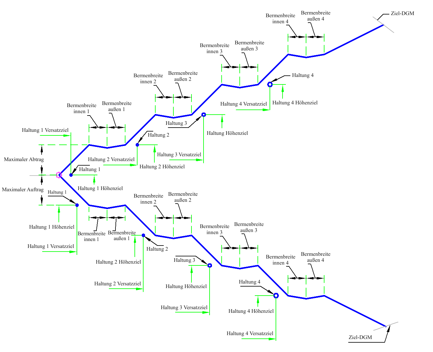

Der Querschnittsbestandteil „MultipleBenchWithPipes“ erstellt Einschnitt- od. Dammbefestigungsböschungen mit sich ggf. wiederholenden Bermen.
Sie können Bodensenken an den Bermen definieren. An jeder Berme werden Haltungen hinzugefügt. Die letzte Böschungsfußneigung zur Zieloberfläche könnte sich von der Bermenneigung unterscheiden.
Der Zuordnungspunkt befindet sich am Innenrand der ersten Einschnitt- oder Dammböschung. Diese Komponente kann entweder der linken oder der rechten Seite zugeordnet werden.

Haltungsgröße 1 |
Der Durchmesser von Haltung 1. |
Numerisch, positiv |
4 Zoll 0,1 m |
Haltungsversatz 1 |
Der Versatz von Haltung 1 vom Rand der Berme 1. |
5 ft 1,5 m |
Haltungsgröße 2 |
Der Durchmesser von Haltung 2. |
4 Zoll 0,1 m |
Haltungsversatz 2 |
Der Versatz von Haltung 2 vom Rand der Berme 2. |
5 ft 1,5 m |
Haltungsgröße 3 |
Der Durchmesser von Haltung 3. |
6 Zoll 0,15 m |
Haltungsversatz 3 |
Der Versatz von Haltung 3 vom Rand der Berme 3. |
5 ft 1,5 m |
Haltungsgröße 4 |
Der Durchmesser von Haltung 4. |
8 Zoll 0,2 m |
Haltungsversatz 4 |
Der Versatz von Haltung 4 vom Rand der Berme 4. |
5 ft 1,5 m |

| Haltungsversatz 1 | Kann zum Überschreiben des Haltungsversatzes 1 und zum Verbinden von Haltung 1 mit einer Achsparallele verwendet werden. Folgende Objekttypen können beim Festlegen des Versatzes als Ziele verwendet werden: Achsen, Polylinien, Elementkanten oder Vermessungslinienzüge. | Optional |
| Haltungshöhe 1 | Kann zum Überschreiben der Haltungshöhe 1 verwendet werden. Folgende Objekttypen können beim Festlegen dieser Höhe als Ziele verwendet werden: Längsschnitte, 3D-Polylinien, Elementkanten oder Vermessungslinienzüge. | Optional |
| Haltungsversatz 2 | Kann zum Überschreiben des Haltungsversatzes 2 und zum Verbinden von Haltung 2 mit einer Achsparallele verwendet werden. Folgende Objekttypen können beim Festlegen des Versatzes als Ziele verwendet werden: Achsen, Polylinien, Elementkanten oder Vermessungslinienzüge. | Optional |
| Haltungshöhe 2 | Kann zum Überschreibt der Haltungshöhe 2 verwendet werden. Folgende Objekttypen können beim Festlegen dieser Höhe als Ziele verwendet werden: Längsschnitte, 3D-Polylinien, Elementkanten oder Vermessungslinienzüge. | Optional |
| Haltungsversatz 3 | Kann zum Überschreiben des Haltungsversatzes 3 und zum Verbinden von Haltung 3 mit einer Achsparallele verwendet werden. Folgende Objekttypen können beim Festlegen des Versatzes als Ziele verwendet werden: Achsen, Polylinien, Elementkanten oder Vermessungslinienzüge. | Optional |
| Haltungshöhe 3 | Kann zum Überschreiben von Haltungshöhe 3 verwendet werden. Folgende Objekttypen können beim Festlegen dieser Höhe als Ziele verwendet werden: Längsschnitte, 3D-Polylinien, Elementkanten oder Vermessungslinienzüge. | Optional |
| Haltungsversatz 4 | Kann zum Überschreiben des Haltungsversatzes 4 und zum Verbinden von Haltung 4 mit einer Achsparallele verwendet werden. Folgende Objekttypen können beim Festlegen des Versatzes als Ziele verwendet werden: Achsen, Polylinien, Elementkanten oder Vermessungslinienzüge. | Optional |
| Haltungshöhe 4 | Kann zum Überschreiben von Haltungshöhe 4 verwendet werden. Folgende Objekttypen können beim Festlegen dieser Höhe als Ziele verwendet werden: Längsschnitte, 3D-Polylinien, Elementkanten oder Vermessungslinienzüge. | Optional |
Keine.
Keine.
Der erste Anschlusspunkt wird am Zuordnungspunkt angesetzt. Die Anschlusspunkthöhe wird mit dem Ziel-DGM abgeglichen, um zu bestimmen, ob das Querprofil in der Abtrags- (Einschnitt) oder Auftragssituation (Damm) liegt. Die Schnittkante wird mithilfe der gegebenen Böschungsfußneigung zur Ziel-DGM berechnet. Übersteigt die Höhe der Schnittkante die maximale Böschungsfußhöhe, wird die Verknüpfung mit der Bermenhöhe eingefügt, und die Berme wird hinzugefügt. Der Anschlusspunkt wird auf den Außenrand der Berme zurückgesetzt und der Vorgang wird wiederholt, bis eine Böschungsfußverknüpfung gefunden wurde, die nicht die max. Böschungsfußhöhe überschreitet. Jede Berme (bis zu vier) verwendet die Eingabeparameter für jede Bermentiefe und -breite.
Bei jeder Berme wird eine Haltung in einem Abstand eingefügt, der in den Eingabeparametern festgelegt ist oder mithilfe der Ziele für Versatz und Höhe überschrieben wird. Eine Haltungsgröße von 0 lässt die Haltung aus.
In der Entwurfsdarstellung zeichnet dieser Querschnittsbestandteil die erste Füllungsneigung auf 5 Einheiten.
