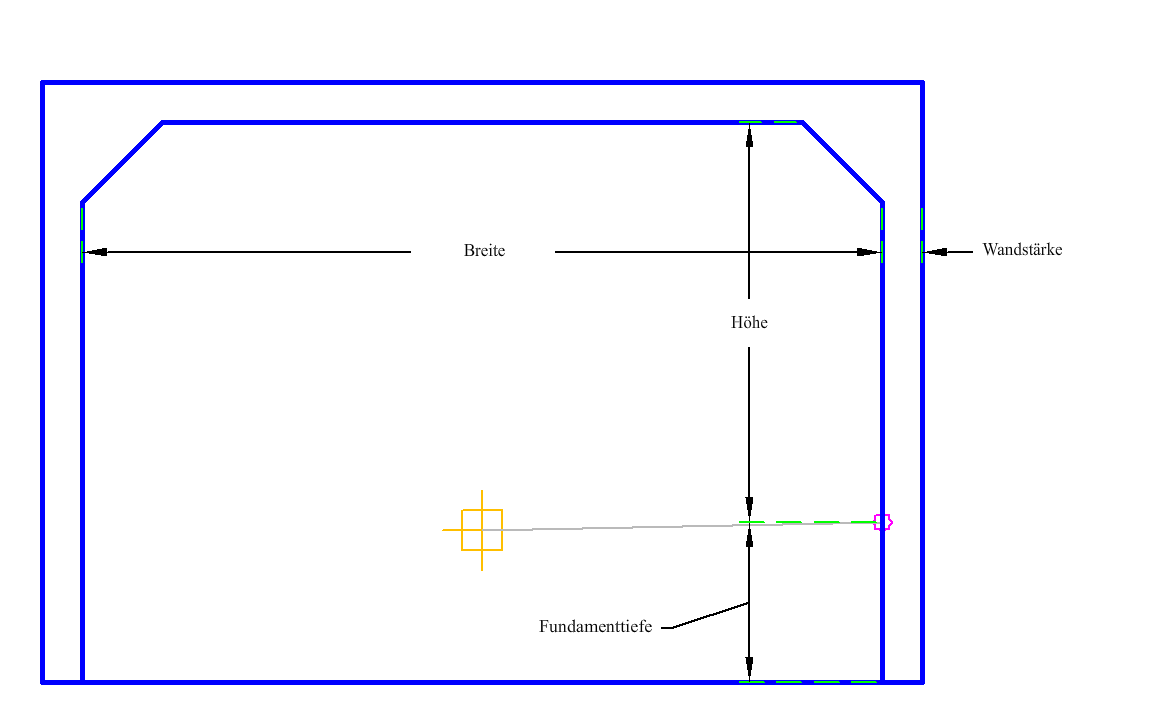

Der Querschnittsbestandteil „SimpleTunnelOpenBottom“ eignet sich für einen einfachen Tunnel mit offenem Boden. Er verwendet die Höhe, Breite und Materialstärke, die Sie eingeben.
Der Zuordnungspunkt befindet sich in der unteren Mitte des Tunnels.

Die Punkte, Verknüpfungen und Profilarten werden mithilfe der Eingabeparameter erstellt.
In der Entwurfsdarstellung zeigt der Querschnittsbestandteil die Verknüpfungen, aus denen der Tunnel besteht.
