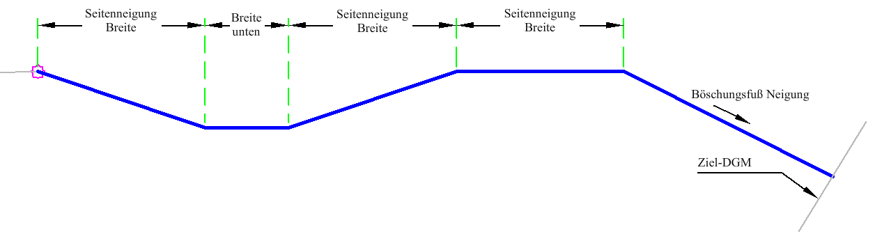

Der Querschnittsbestandteil „DitchWithBermInFill“ platziert einen Graben mit vordefinierter Geometrie und erstellt eine Berme in Auf- und Abtragsituationen.
Die Neigung der Berme ist ebenfalls vordefiniert und die erstellte Verknüpfung erstreckt sich bis an ein Oberflächenziel.
Der Zuordnungspunkt befindet sich auf dem Innenrand der ersten Verknüpfung.

Der Querschnittsbestandteil erstellt die Profilart für einen Graben unter Verwendung der Eingabeparameter. Nachdem die Profilart des Grabens erstellt wurde, wird Abtrag oder Auftrag des Grabens bestimmt. Im Abtrag wird eine Böschungsfußverknüpfung unter Verwendung der Böschungsfußneigung hinzugefügt. Im Auftrag wird eine Berme unter Verwendung der Breite der Seitenneigung erstellt.
In der Entwurfsdarstellung zeigt der Querschnittsbestandteil die Verknüpfungen, aus denen der Graben in der Auftragssituation besteht.
