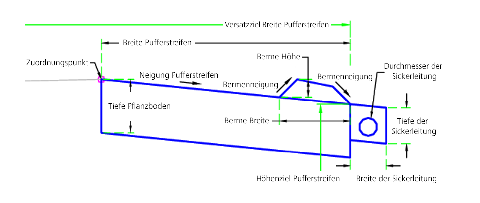

Der Querschnittsbestandteil PufferStreifen fügt Verknüpfungen zum Erstellen eines begrünten Filterstreifens zur Behandlung von Regenwasser hinzu.
Der Zuordnungspunkt befindet sich am Innenrand des Pufferstreifens. Diese Komponente kann entweder der linken oder der rechten Seite zugeordnet werden.
Parameter |
Beschreibung |
Typ |
Vorgabe |
| Seite | Gibt an, an welcher Seite der Querschnittsbestandteil platziert werden soll | Links/Rechts | Rechts |
| Sickerleitungsablauf einschließen | Ablauf einer Sickerleitung am Ende des Filters einschließen | Ja / Nein | Ja |
| Bermenneigung | Neigung der Berme | Numerisch, positiv | 1 ( : 1) |
| Berme Breite | Breite der Berme | Numerisch, positiv |
2 ft 0,60 m |
| Berme Höhe | Höhe der Berme | Numerisch, positiv |
0,5 ft 0,15 m |
| Berme an Übergang einschließen | Berme am Übergang einschließen, um Wasser zurückzuhalten | Ja / Nein | Ja |
| Tiefe Pflanzboden | Tiefe des Pflanzbodens | Numerisch, positiv |
1,5 ft 0,45 m |
| Pflanzboden einschließen | Pflanzboden einschließen | Ja / Nein | Ja |
| Neigung Pufferstreifen | Neigung des begrünten Pufferstreifens | Numerisch | -10% |
| Breite Pufferstreifen | Breite des begrünten Pufferstreifens | Numerisch, positiv |
15 ft 4,5 m |
| Durchmesser Sickerleitung | Durchmesser der Sickerleitung | Numerisch, positiv |
0,5 ft 0,15 m |
| Tiefe Sickerleitung | Tiefe der Sickerleitung | Numerisch, positiv |
1 ft 0,3 m |
| Breite Sickerleitung | Breite der Sickerleitung | Numerisch, positiv |
1 ft 0,3 m |
In diesem Abschnitt werden die Parameter dieses Querschnittsbestandteils aufgelistet, die einem oder mehreren Zielobjekten zugeordnet werden können. Weitere Informationen finden Sie unter So legen Sie 3D-Profilkörper-Ziele fest.
Parameter |
Beschreibung |
Status |
| Breite Pufferstreifen | Kann zum Überschreiben des Versatzwerts für den Pufferstreifen und zum Binden der Kante an eine Achsparallele verwendet werden. Folgende Objekttypen können beim Festlegen der Breite als Ziele verwendet werden: Achsen, Polylinien, Elementkanten oder Vermessungslinienzüge. | Optional |
| Höhe Pufferstreifen | Kann verwendet werden, um den Pufferstreifen zu überschreiben und die Höhe an die Höhe eines Längsschnitts zu binden. Folgende Objekttypen können beim Festlegen der Höhe als Ziele verwendet werden: Längsschnitte, 3D-Polylinien, Elementkanten oder Vermessungslinienzüge. | Optional |
Keine.
Keine.
Beginnend am Zuordnungspunkt wird ein Deckschicht-DGM mit parallelem Untergrund unter Verwendung der angegebenen Breite und Tiefe eingefügt. Vertikale Verknüpfungen schließen die Profilart an beiden Enden des Pufferstreifens ab. Eine optionale Berme wird am entfernten Ende des Pufferstreifens erstellt. Eine optionale Sickerleitung wird am Ende des Pufferstreifens konstruiert.
In der Entwurfsdarstellung zeigt dieser Querschnittsbestandteil alle Verknüpfungen unter Verwendung der Eingabeparameter an.
