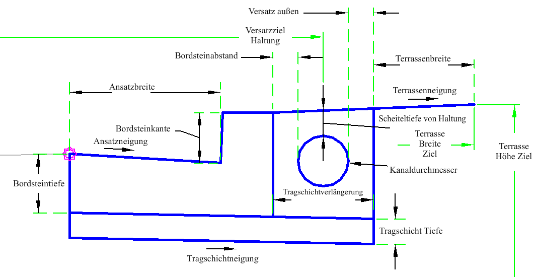

Der Querschnittsbestandteil „CurbOffsetPipe“ wird verwendet, um einen Bord- und Rinnstein mit einer Haltung hinter dem Bord- und Rinnstein zu platzieren. Eine Terrasse wird ebenfalls hinter dem Bordstein platziert.
Der Zuordnungspunkt befindet sich am Auskragungspunkt des Rinnsteins.

Der Querschnittsbestandteil erstellt eine Profilart für einen einfachen Bord- und Rinnstein, wobei der Zuordnungspunkt am Flansch des Rinnsteins liegt. Anschließend wird eine Haltung hinter dem Bordstein mit Bettungsmaterial platziert. Daraufhin wird eine Terrasse hinter dem Bettungsmaterial der Haltung platziert.
In der Entwurfsdarstellung stellt dieser Querschnittsbestandteil die Bord- und Rinnsteinkomponente sowie Terrassenkomponenten basierend auf den angegebenen Eingabeparametern dar.
