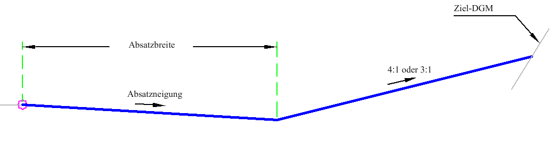

Der Querschnittsbestandteil „SimpleCutWithLanding“ ermöglicht eine einfaches Podest bzw. ein einfaches Bankett mit einer Abtragsoption. Der Querschnittsbestandteil enthält nur Böschungsfüße im Abtrag.
Der Zuordnungspunkt befindet sich am innersten Punkt auf den Verschneidungsverknüpfungen, die dem Podest vorausgehen.

| Seite | Gibt an, an welcher Seite der Querschnittsbestandteil platziert werden soll. | Links/Rechts | Rechts |
| Podestbreite | Breite des Podests. | Numerisch, positiv |
5 ft 1,5 m |
| Podestneigung | %-Neigung des Podests. | Numerisch | -6 (%) |

Das Podest wird unter Verwendung der Eingabeparameter gezeichnet. Anschließend wird die Höhe zum Böschungsfuß berechnet. Wenn der Abstand kleiner als 25 ft (7,5 m) ist, wird eine Böschungsfußneigung von 4:1 verwendet. Wenn die Höhe kleiner als 35 ft (10,5 m) ist, wird eine Böschungsfußneigung von 3:1 verwendet. Anderenfalls wird eine Böschungsfußneigung von 2:1 verwendet.
Im Auftrag wird die Böschungsfußneigung nicht erstellt.
In der Entwurfsdarstellung zeigt der Querschnittsbestandteil die Verknüpfungen, aus denen das Podest besteht, sowie eine Verknüpfung für den Böschungsfuß im Abtrag.
