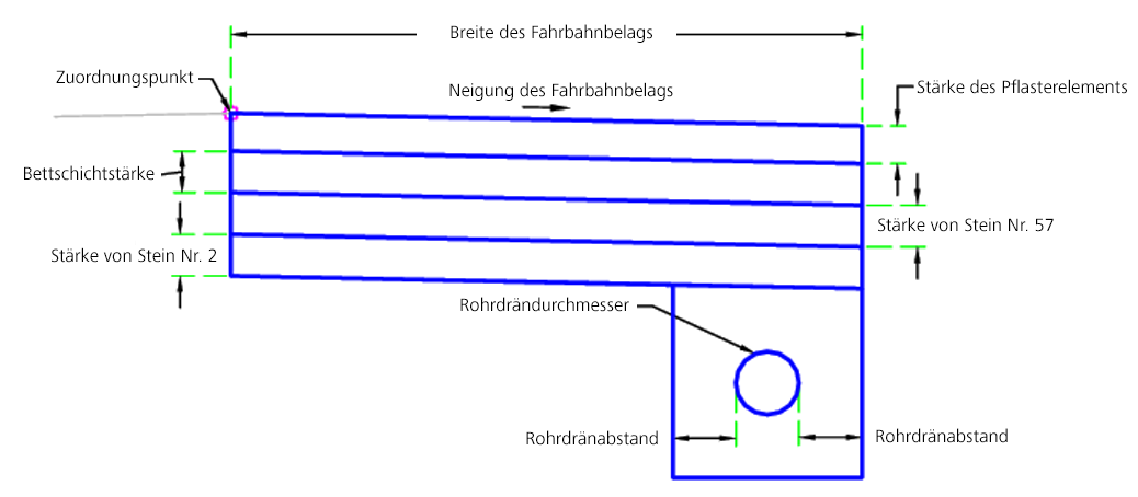

Der Querschnittsbestandteil DurchlässigerFahrbahnbelag fügt Verknüpfungen und Profilarten zum Erstellen von durchlässigen Fahrbahnbelägen mit optionalem Rohrdrän hinzu.
Der Zuordnungspunkt befindet sich am Innenrand des durchlässigen Fahrbahnbelags. Diese Komponente kann entweder der linken oder der rechten Seite zugeordnet werden.
Parameter |
Beschreibung |
Typ |
Vorgabe |
| Seite | Gibt an, an welcher Seite der Querschnittsbestandteil platziert werden soll | Links/Rechts | Rechts |
| Stärke Pflasterelement | Stärke des Pflasterelements | Numerisch, positiv |
0.26 ft 0,08 m |
| Bettschichtstärke | Stärke der Bettschicht | Numerisch, positiv |
0.17 ft 0.05 m |
| Stein Nr. 57 Stärke | Stärke von Stein Nr. 57 | Numerisch, positiv |
0,33 ft 0.10 m |
| Stein Nr. 2 Stärke | Stärke von Stein Nr. 2 | Numerisch, positiv |
0,5 ft 0,15 m |
| Rohrdrän einschließen | Rohrdrän soll einbezogen werden | Ja / Nein | Ja |
| Rohrdrändurchmesser | Durchmesser des Rohrs | Numerisch, positiv |
0,5 ft 0,15 m |
| Rohrdränabstand | Abstand des Rohrdräns | Numerisch, positiv |
0,5 ft 0,15 m |
| Breite Fahrbahnbelag | Breite des Fahrbahnbelags | Numerisch, positiv |
24 ft 7.3 m |
| Undurchlässige Lage einschließen | Schließt eine undurchlässige Lage unterhalb des Fahrbahnbelagsbereichs ein | Ja / Nein | Nein |
| Fahrbahnbelag Neigung | Neigung des Fahrbahnbelags | Numerisch | -2% |
