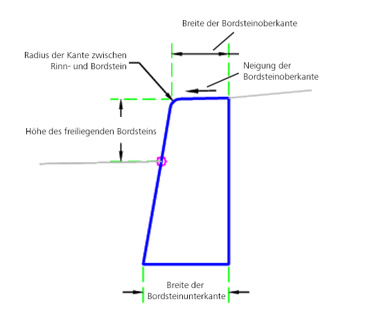

Der Querschnittsbestandteil ClarkCountyBordsteinE1 fügt Verknüpfungen zum Erstellen eines Bordsteins am angegebenen Einfügepunkt hinzu. Der Profilcode entspricht dem Clark County-Bordstein, Typ E1.
Sie sollten sicherstellen, dass die verwendeten Abmessungen Ihrer Interpretation des Standards entsprechen.
Der Zuordnungspunkt befindet sich am Innenrand der ersten Einschnitt- oder Dammböschung. Diese Komponente kann entweder der linken oder der rechten Seite zugeordnet werden.

| Seite | Gibt an, an welcher Seite der Querschnittsbestandteil platziert werden soll | Links/Rechts | Rechts |
| Breite Bordsteinunterkante | Breite Bordsteinunterkante | Numerisch, positiv |
8.25 in 0,21 m |
| Breite Bordsteinoberkante | Breite Bordsteinoberkante | Numerisch, positiv |
5.5 in 0,14 m |
| Radius Kante zwischen Rinn- und Bordstein | Radius Kante zwischen Rinn- und Bordstein | Numerisch, positiv |
1 in 0.025 m |
| Gesamthöhe Bordstein | Gesamthöhe Bordstein | Numerisch, positiv |
16 in 0.40 m |
| Höhe freiliegender Bordstein | Höhe freiliegender Bordstein | Numerisch, positiv |
6 in 0.15 m |
| Neigung Bordsteinoberkante | Neigung Bordsteinoberkante | Numerisch, positiv | 50 ( : 1) |
| Zuordnungspunkt | Bordsteinzuordnungspunkt | Flusslinie / Rückseite | Flusslinie |
In diesem Abschnitt werden die Parameter dieses Querschnittsbestandteils aufgelistet, die einem oder mehreren Zielobjekten zugeordnet werden können. Weitere Informationen finden Sie unter So legen Sie 3D-Profilkörper-Ziele fest.
Keine.
Keine.
Keine.
Der Querschnittsbestandteil erstellt eine Profilart für einen Clark County-Bordstein, Typ E1, dessen Zuordnungspunkt an der Flusslinie oder am rückseitigen Rand des Bordsteins liegt.
In der Entwurfsdarstellung zeichnet dieser Querschnittsbestandteil die Bordstein-Profilart wie durch die Eingabeparameter angegeben.
