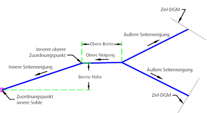

Der Querschnittsbestandteil Berme fügt Verknüpfungen zum Erstellen einer Berme hinzu. Die Berme kann von der inneren Sohle oder der inneren Oberkante der Berme aus erstellt werden. Eine Berme läuft dann in einem Böschungsfuß zu einem DGM aus.
Der Zuordnungspunkt befindet sich an der inneren Sohle oder inneren Oberkante der Berme. Diese Komponente kann entweder der linken oder der rechten Seite zugeordnet werden.
Parameter |
Beschreibung |
Typ |
Vorgabe |
| Seite | Gibt an, an welcher Seite der Querschnittsbestandteil platziert werden soll. | Links/Rechts | Rechts |
| Punkt zuordnen | Setzt den Zuordnungspunkt dort, von wo aus die Berme konstruiert wird. | Innere Sohle / Innere Oberkante | Innere Sohle |
| Berme Höhe | Höhe der Berme gemessen vom Zuordnungspunkt. | Numerisch |
4 ft 1,2 m |
| Äußere Seitenneigung | Bermenneigung an der Außenseite der Berme. | Numerisch | -2 ( : 1) |
| Innere Seitenneigung | Bermenneigung an der Innenseite der Berme. | Numerisch | 3 ( : 1) |
| Obere Neigung | Neigung der Oberkante der Berme. | Numerisch | 2 (%) |
| Breite Oben | Breite der Oberkante der Berme. | Numerisch, positiv |
5 ft 1,5 m |
In diesem Abschnitt werden die Parameter dieses Querschnittsbestandteils aufgelistet, die einem oder mehreren Zielobjekten zugeordnet werden können. Weitere Informationen finden Sie unter So legen Sie 3D-Profilkörper-Ziele fest.
Parameter |
Beschreibung |
Status |
| Berme-DGM | Name des Böschungsfuß-DGMs. Folgende Objekttypen können beim Festlegen des DGMs als Ziele verwendet werden: DGMs. | Optional |
Keine.
Keine.
Die anfängliche Innenverknüpfung der Berme wird unter Verwendung der eingegebenen Höhe und inneren Seitenneigung erstellt. Die Oberkante der Berme wird unter Verwendung der eingegebenen oberen Breite und oberen Neigung erstellt. Eine Böschungsfußverknüpfung wird über die äußere Seitenneigung ermittelt.
In der Entwurfsdarstellung zeichnet dieser Querschnittsbestandteil die Berme in den Auftrag mit einer Verknüpfung von 1.5 m (5 ft).
