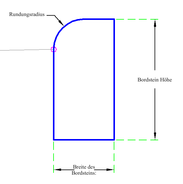

Der Querschnittsbestandteil „CurbWallRadius“ dient als standardmäßige Bordsteinwand mit 6" (0,15 m)/12" (0,30 m) und benutzerdefinierter Eingabe für mehrere Breiten und für den Bordsteinradius.
Der Zuordnungspunkt befindet sich am Anfang des Bordsteinwandradiuspunktes.

Bordsteinbreite |
Breite des Bordsteins | Numerisch, positiv |
0,5 ft 0,15 m |
Bordstein Höhe |
Höhe des Bordsteins | Numerisch, positiv |
1 ft 0,30 m |
Rundungsradius |
Radius für die Rundung an der Vorderseite des Bordsteins. | Numerisch, positiv |
0,5 ft 0,15 m |

Die Bordsteinverknüpfungen werden basierend auf den Eingabeparameterbemaßungen eingefügt. Alle Bemaßungen müssen positiv und ungleich Null sein, um die besten Ergebnisse zu erzielen. Die Parameter werden überprüft, um sicherzustellen, dass der Eingaberadius ein gültiges Ergebnis wiedergibt.
Um eine mathematisch mögliche Lösung bereitzustellen, vergleicht der Querschnittsbestandteil den Radius mit der eingegebenen Breite und Höhe. Wenn die Breite oder Höhe kleiner als der Radius ist, wird eine Hälfte des kleineren Werts der Breite oder Höhe verwendet.
Der Querschnittsbestandteil erstellt die Profilart für einen einfachen Bordstein mit Radius, wobei der Zuordnungspunkt am unteren Radius des Bordsteins liegt.
In der Entwurfsdarstellung stellt dieser Querschnittsbestandteil die Bordsteinkomponente basierend auf den angegebenen Eingabeparametern dar.
