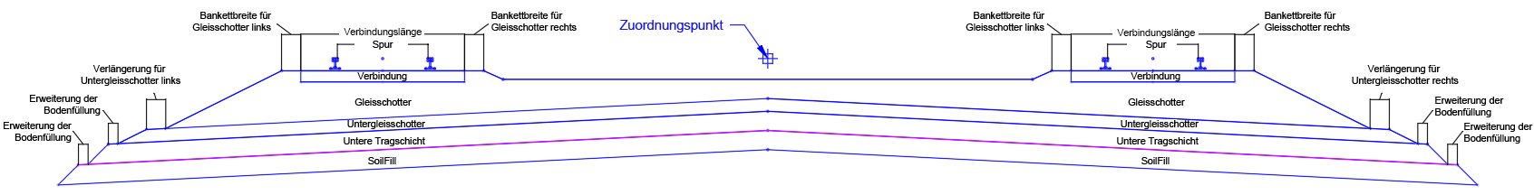

Der Querschnittsbestandteil „RailDoubleTrackCANT“ wird verwendet, um Schienen, Verbindungen, Gleisschotter, Untergleisschotter, Bodenfüllungen und Tragschichten für einen zweigleisigen Schienenweg einzufügen.
Er sollte von einem Böschungsfuß-Querschnittsbestandteil an der linken und rechten Seite gefolgt sein, um das bestehende Gelände in Abtrags- und Auftragssituationen zu schließen. Dabei kann auf Schienenüberhöhungen reagiert werden.

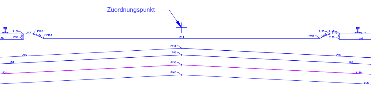

Der Zuordnungspunkt befindet sich an der Mittellinie zwischen den Schienen der linken Spur. Die Spuren können relativ zu diesem Punkt mithilfe der Parameter des Querschnittsbestandteils verschoben werden.
Parameter |
Beschreibung |
Typ |
Vorgabe |

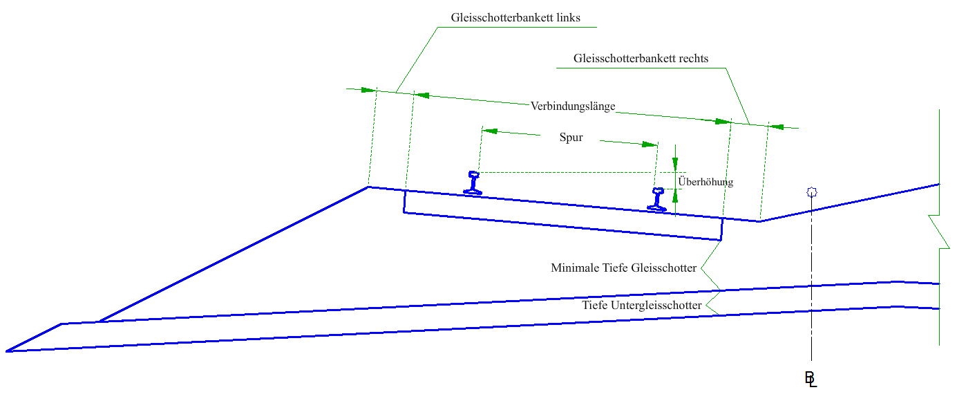

| Messen der Überhöhung bei |
Bestimmt, ob der Höhenunterschied von Schienen zwischen der Risslinie (Fläche) der einzelnen Schiene od. der Mittellinie jeder Schiene liegt. |
Auswahlliste:
Mittellinie zu Mittellinie |
| Vorgabemäßige Überhöhung |
Der vorgegebene Höhenunterschied zwischen Schienen. Der Wert ist positiv, wenn die rechte Schiene höher als die linke ist, und negativ, wenn rechte Schiene niedriger als die linke ist. Dieser Wert wird in der Entwurfsdarstellung angewendet und dient der Beobachtung, wie der Querschnittsbestandteil auf verschiedene Überhöhungswerte reagiert. Dieser Wert wird von einer Überhöhung überschrieben, wenn diese in der Basislinienachse vorhanden ist. |
Numerisch |
0 |
| Entwässerungskanaltiefe | Die Tiefe des Entwässerungskanals von der Oberseite des Gleisschotters aus. | Numerisch, nicht negativ |
0,5 ft 0,1524 m |
| Spur |
Der Abstand zwischen den Innenflächen der Schienen |
56.5" 1435 mm |
| Basislinie zur ML rechte Spur |
Der Versatz von der Basislinienachse zur Mittellinie der linken oder rechten Spur. |
Numerisch |
0 |
| Basislinie zur ML linke Spur |
Numerisch |
20' 6 m |
| Spurhöhenunterschied (links und rechts) |
Der vertikale Versatz zwischen dem Längsschnitt-Neigungspunkt der Basislinie und dem Mittelpunkt zwischen den Spuren. Dieser Wert wird überschrieben, wenn auf die Spur ein Höhenziel angewendet wird. |
Numerisch |
0 |
| Schienenkopfbreite |
Breite des Schienenkopfes. |
2. 72" 69 mm |
| Schienentiefe |
Tiefe der Schiene von oben bis zur Oberseite der Verbindungsplatte |
6.625" 168 mm |
| Schienenbasisbreite |
Breite der Basis der Schiene |
5.5" 0,14 m |
| Stärke der Verbindungsplatte |
Die Stärke der Verbindungsplatte, was auch der Abstand zwischen dem unteren Rand der Schiene und der Oberseite der Verbindung ist. |
1" 25 mm |
| Schienenbasis bis Gleisschotter |
Abstand von der Unterseite der Schiene bis zur Oberseite des Gleisschotters. Wenn dieser Wert gleich der Stärke der Verbindungsplatte ist, ist die Oberseite des Gleisschotters mit den Oberseiten der Verbindungen bündig. |
1" 25 mm |
| Verbindungslänge |
Länge der Verbindung (auch bekannt als Schwelle). |
8.5' 2,59 m |
| Verbindungstiefe |
Die Tiefe der Verbindung |
7" 178 mm |
| Minimale Tiefe des Gleisschotters |
Der Mindestwert für die vertikale Entfernung zwischen dem unteren Ende der Verbindung und der Oberseite des Untergleisschotters. Die Position dieses Mindestabstandes ändert sich in den verschiedenen Phasen der Überhöhung. Weitere Informationen finden Sie unter „Verhalten“ weiter unten. |
12" 305 mm |
| Breite des Gleisschotterbanketts (links und rechts) |
Der Abstand vom Ende der Verbindung bis zum Anfang der Seitenneigung des Gleisschotters. |
1 ft 0,30 m |
| Seitenneigung des Gleisschotters (links und rechts) |
Die Neigung der Seite des Gleisschottermaterials. Die Neigung der Oberseite des Gleisschottermaterials entspricht der Neigung der Verbindung, die aus der Überhöhung resultiert. |
Neigung, nicht negativ |
2:1 |
| Untergleisschotter Tiefe |
Die Tiefe des Untergleisschottermaterials. |
8" 203 mm |
| Basislinie bis Scheitel Untergleisschotter |
Der Versatz von der Basislinie zum Scheitel des Untergleisschotters. |
Numerisch |
10' 3 m |
| Obere Neigung des Untergleisschotters |
Die obere Neigung der linken und rechten Seite des Untergleisschotters mit der Mittellinie des Querschnittsbestandteils als Anschlusspunkt. |
40:1 |
| Verlängerung für Untergleisschotter (links und rechts) |
Der Abstand von der Spitze des Gleisschottermaterials zum Anfang der Seitenneigung des Untergleisschottermaterials |
12" 0,30 m |
| Neigung für Untergleisschotter |
Die Neigung der Seite des Untergleisschottermaterials. |
2:1 |
| Schienen auslassen |
Verhindert das Zeichnen von Schienenpunkten, Verknüpfungen und Profilen. |
Ja/Nein |
Nein |
| Verbindungen auslassen |
Verhindert das Zeichnen von Verbindungspunkten, Verknüpfungen und Profilen. |
Ja/Nein |
Nein |
| Gleisschotter auslassen |
Verhindert das Zeichnen von Gleisschotterpunkten, Verknüpfungen und Profilen. Wenn diese Option auf Ja eingestellt ist, wird der Untergleisschotter ebenfalls nicht gezeichnet. |
Ja/Nein |
Nein |
| Untergleisschotter auslassen |
Verhindert das Zeichnen von Untergleisschotterpunkten, Verknüpfungen und Profilen. Wenn die Option Untergleisschotter auslassen auf Ja eingestellt ist, wird der Untergleisschotter ungeachtet der Einstellung nicht gezeichnet. |
Ja/Nein |
Nein |
| Bodenfüllung auslassen |
Verhindert das Zeichnen von Bodenfüllpunkten, Verknüpfungen und Profilen. Wenn die Option Gleisschotter/Untergleisschotter auslassen auf Ja eingestellt ist, wird die Bodenfüllung ungeachtet der Einstellung nicht gezeichnet. |
Ja/Nein |
Nein |

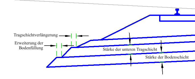

| Neigung der unteren Tragschicht |
Die Neigung der Materialseite der unteren Tragschicht. |
1:1 |
| Verlängerung der unteren Tragschicht |
Der Abstand von der Spitze des Untergleisschottermaterials zum Anfang der Seitenneigung des Materials der Tragschicht |
0.5' 150 mm |
| Tiefe der unteren Tragschicht |
Die Tiefe des Materials der Tragschicht |
12" 300 mm |
| Tragschicht auslassen |
Verhindert das Zeichnen von Tragschichtpunkten, Verknüpfungen und Profilen. Wenn die Option Gleisschotter/Untergleisschotter/Bodenfüllung auslassen auf Ja eingestellt ist, wird die Tragschicht ungeachtet der Einstellung nicht gezeichnet. |
Ja/Nein |
Nein |
| Neigung der Bodenfüllung |
Die Neigung der Seite des Bodenfüllmaterials. |
1:1 |
| Tiefe der Bodenfüllung |
Die Tiefe des Bodenfüllmaterials |
12" 300 mm |
| Erweiterung der Bodenfüllung |
Der Abstand von der Spitze des Bodenfüllmaterials zum Anfang der Seitenneigung des Untergleisschottermaterials. |
0.5' 150 mm |

In der folgenden Tabelle werden die Punkt-, Verknüpfungs- und Profilartcodes für diesen Querschnittsbestandteil aufgeführt, denen Codes zugewiesen sind. Punkt-, Verknüpfungs- und Profilartcodes für diesen Querschnittsbestandteil, denen keine Codes zugewiesen sind, sind nicht in der Tabelle enthalten.
Punkt, Verknüpfung oder Profilart |
Code |
Beschreibung |
| L32 | Gleisschotter, Ballast_Between_Ties | Gleisschottermaterial im offenen Bereich zwischen den Verbindungen. Kann ebenfalls verwendet werden, wenn Verbindungen ausgelassen werden. |
| L116–L119 | Top, SoilFill | SoilFill |
| L120–L121 | SoilFill, SubBase" | SoilFill |
| L122–L125 | Top, Tragschicht | Tragschicht |
| L126–L127 | Tragschicht, Datum | Tragschicht |
| S1, S2 | Schiene | Schienen |
| S3 | Verbindung | Verbindung |
| S4 | Gleisschotter | Gleisschotter |
| S5 | Untergleisschotter | Untergleisschotter |
| S6 | Tragschicht | Tragschicht |
| S7 | SoilFill | SoilFill |
