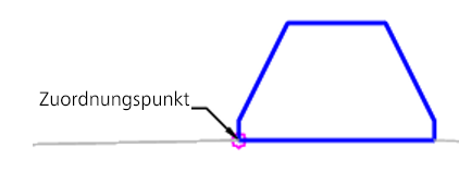

Fall 1: Typ 1

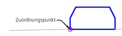

Fall 1: Typ 2

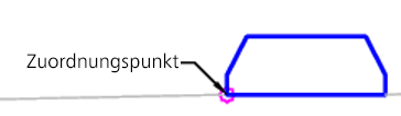

Fall 1: Typ 3
Der Zuordnungspunkt befindet sich an der Vorderkante des Bordsteins.
