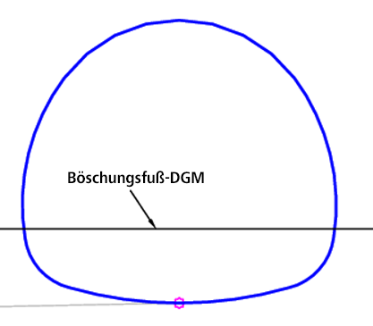

Bemaßungen für die Fahrzeugunterführung aus Baustahlplatten werden anhand der vom Benutzer ausgewählten Eingabeparameter festgelegt.
Keine.
Der erste Punkt wird am Zuordnungspunkt angesetzt. Wenn sich das Böschungsfuß-DGM unterhalb der Plattenunterkante oder oberhalb der Höhenbemaßung befindet, wird die gesamte Stahlplatte erstellt wird. Wenn sich das Böschungsfuß-DGM im Inneren der Stahlplatten befindet, wird die Stahlplatte nur teilweise konstruiert. Jeder Plattenwinkel ist in 10 Abschnitte unterteilt, die je 10 % des Plattenwinkels ausmachen. Die Abschnitte werden dann geprüft, bis der Böschungsfuß innerhalb eines Abschnitts liegt. Daraufhin werden keine weiteren Abschnitte verarbeitet.
In der Entwurfsdarstellung zeichnet dieser Querschnittsbestandteil die Fahrzeugunterführung aus Baustahlplatten.
