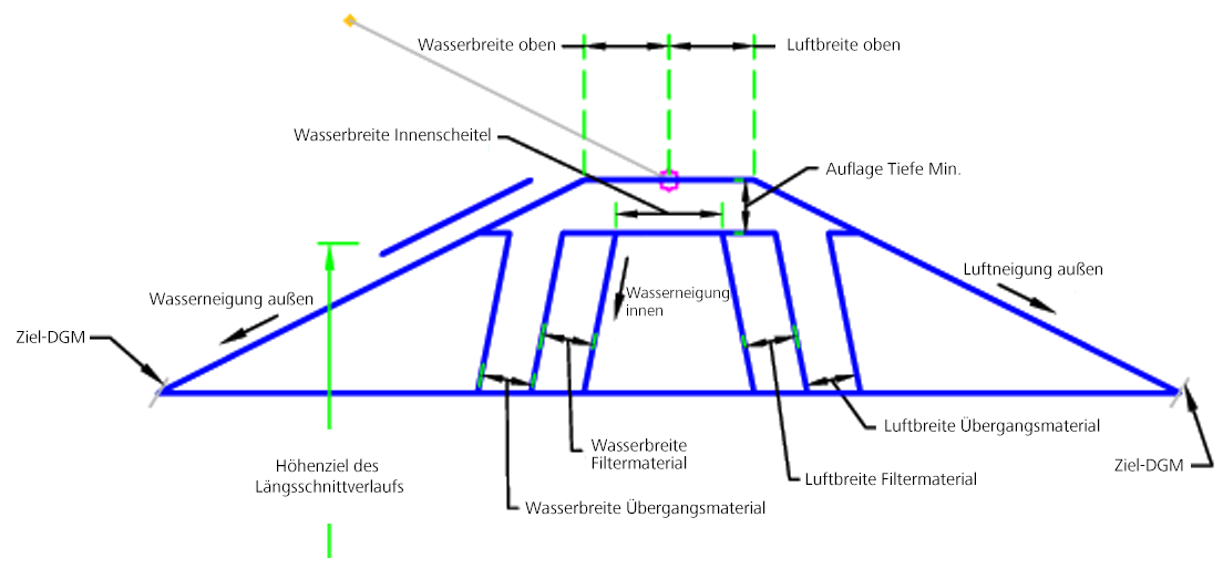

Der Querschnittsbestandteil Damm fügt Verknüpfungen zur Darstellung eines Damms hinzu. Ein Verlaufslängsschnitt wird angezeigt, um die Dammgeometrie entsprechend des Verlaufs anzupassen.
Der Zuordnungspunkt befindet sich in der Mitte des Damms.

| Wasserneigung außen | Äußere Neigung des Damms am eingedämmten Wasser | Neigung (Verhältnis) | 2 ( : 1) |
| Luftneigung außen | Äußere Neigung auf der vom eingedämmten Wasser abgewandten Seite | Neigung (Verhältnis) | 2 ( : 1) |
| Wasserneigung innen | Innere Neigung des Damms am eingedämmten Wasser | Neigung (Verhältnis) | 0.2 ( : 1) |
| Luftneigung innen | Innere Neigung auf der vom eingedämmten Wasser abgewandten Seite | Neigung (Verhältnis) | 0.2 ( : 1) |
| Innenscheitel Stärke | Stärke des Kerns an der Oberkante des Damms | Numerisch, positiv |
1,5 ft 0,45 m |
| Wasserbreite Innenscheitel | Breite gemessen vom Festpunkt bis zur ans Wasser angrenzenden Seite | Numerisch |
2 ft 0,6 m |
| Luftbreite Innenscheitel | Breite gemessen vom Festpunkt bis zur an die Luft angrenzenden Seite | Numerisch |
4 ft 1,2 m |
| Luftbreite Übergangsmaterial | Breite des Übergangsmaterials zwischen der Steinfüllung und dem Kern gegenüber des eingedämmten Wassers | Numerisch, positiv |
2 ft 1,2 m |
| Wasserbreite Übergangsmaterial | Breite des Übergangsmaterials zwischen der Steinfüllung und dem Kern am eingedämmten Wasser | Numerisch, positiv |
2 ft 1,2 m |
| Wasserbreite Filtermaterial | Breite des Filtermaterials auf der dem eingedämmten Wasser zugewandten Seite | Numerisch, positiv |
2 ft 1,2 m |
| Luftbreite Filtermaterial | Breite des Filtermaterials auf der dem eingedämmten Wasser abgewandten Seite | Numerisch, positiv |
2 ft 1,2 m |
| Versatz Auskleidungsmaterial | Abstand, den das Auskleidungsmaterial von der Deckschicht in Schnittansichten haben soll | Numerisch, positiv |
0,25 ft 0,1 m |
| Wasserbreite oben | Breite der Oberkante des Damms gemessen vom Referenzpunkt am eindämmten Wasser | Numerisch, positiv |
7.5 ft 2.2 m |
| Luftbreite oben | Breite der Oberkante des Damms gemessen vom Referenzpunkt gegenüber des eindämmten Wassers | Numerisch, positiv |
7.5 ft 2.2 m |

Der erste Punkt wird am Zuordnungspunkt angesetzt. Die äußeren Böschungsfußverknüpfungen werden erstellt. Die innere Struktur des Damms wird auf Grundlage der Eingabeparameter erstellt. Das untere DGM des Damms basiert auf dem Dammböschungsfuß-DGM.
Wenn ein Verlaufslängsschnitt vorhanden ist, werden Profilarten basierend auf der Verlaufshöhe berechnet. Die Höhe wird als ebenes DGM angewendet.
In der Entwurfsdarstellung zeigt dieser Querschnittsbestandteil den Damm basierend auf den angegebenen Eingabeparametern mit einer Höhe von 6 m (20 ft) dar.
