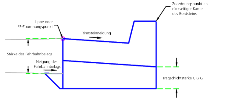

Bordstein und Rinnstein:

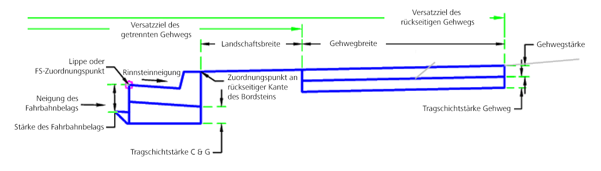

Getrennter Gehweg:

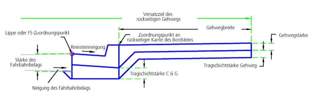

Integrierter Gehweg:

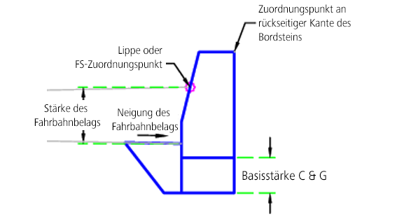

Der Zuordnungspunkt befindet sich an der Lippe (FS) und dem rückseitigen Rand des Bordsteins. Diese Komponente kann entweder der linken oder der rechten Seite zugeordnet werden.

| Seite | Gibt an, an welcher Seite der Querschnittsbestandteil platziert werden soll | Links/Rechts | Rechts |
| Bordsteintyp | Typ des Bordsteins oder Bord- und Rinnsteins | Typ A Bordstein 6" und Rinnstein 18" / Typ C Bordstein 6" | Typ A Bordstein 6" und Rinnstein 18" |
| Zuordnungspunkt | Zuordnungspunkt des Bordsteins oder Bord- und Rinnsteins | Lippe oder FS / hintere Bordsteinkante | Lippe oder FS |
| Gehwegtyp | Welche Art von Gehweg soll verwendet werden (oder kein Gehweg) | Getrennt / Integriert / Kein | Keine |
| Rinnsteinneigung | Rinnsteinneigung, variiert bei Bordsteinrampen | Numerisch | 6.90% |
| Tragschichtstärke C & G | Die Stärke der Tragschicht unterhalb des Bord- und Rinnsteins | Numerisch, positiv |
0,5 ft 0,15 m |
| Tragschichtstärke Gehweg | Die Stärke der Tragschicht unterhalb des Gehwegs | Numerisch |
0.33 ft 0.10 m |
| Gehwegstärke | Die Stärke des Gehwegs | Numerisch |
0.33 ft 0.10 m |
| Gehwegbreite | Die Breite des Gehwegs | Numerisch, positiv |
6 ft 2 m |
| Landschaftsbreite | Die Breite der Landschaft bei Verwendung eines getrennten Gehwegs | Numerisch, positiv |
3 ft 1 m |
| Fahrbahnbelag Neigung | Die Neigung des Fahrbahnbelags | Numerisch | -2% |
| Stärke des Fahrbahnbelags | Eingehende Stärke des Fahrbahnbelags | Numerisch, positiv |
0.8 ft 0.25 m |

| Getrennter Gehweg Versatz | Kann zum Überschreiben der festen Gehwegbreite und zum Binden des Gehweginnenrands an eine Achsparallele verwendet werden. Folgende Objekttypen können beim Festlegen der Breite als Ziele verwendet werden: Achsen, Polylinien, Elementkanten oder Vermessungslinienzüge. | Optional |
| Rückseitiger Gehweg Versatz | Kann zum Überschreiben der festen Gehwegbreite und zum Binden des Gehwegaußenrands an eine Achsparallele verwendet werden. Folgende Objekttypen können beim Festlegen der Breite als Ziele verwendet werden: Achsen, Polylinien, Elementkanten oder Vermessungslinienzüge. | Optional |

Wenn der Gehwegtyp Kein ausgewählt ist, werden Gehweg und Tragschicht entsprechend erstellt. Wenn der Gehweg getrennt ist und der Versatz für getrennten Gehweg festgelegt wurde, wird die innere Gehwegkante angepasst. Wenn der Versatz für den rückseitigen Gehweg festgelegt ist, wird die Breite aller Gehwegtypen angepasst.
