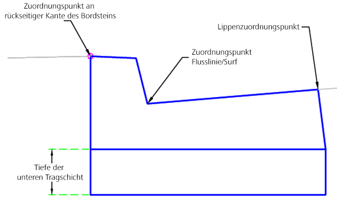

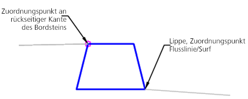

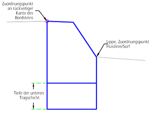

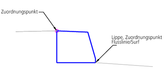

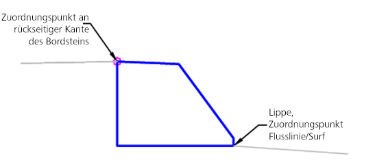

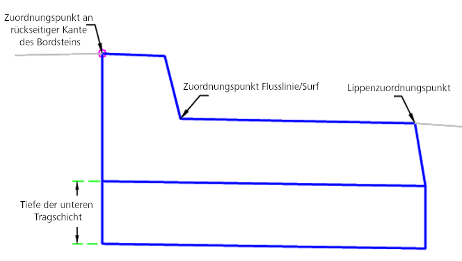

Der Querschnittsbestandteil APWABordsteine fügt Verknüpfungen für eine Standard-Profilart ein, die einen Bord- und Rinnstein aus Beton mit unterer Tragschicht darstellt. Bemaßungen für Bord- und Rinnstein basieren auf den APWA Standard Plans for Public Works Construction von 2012.
Sie sollten sicherstellen, dass die verwendeten Abmessungen Ihrer Interpretation des Standards entsprechen.
APWA-Bordsteine A1-6 und A1-8
APWA-Bordsteine A3-6 und A3-8
APWA-Bordsteine B1-6
APWA-Bordsteine B2-6
APWA-Bordsteine B3-6
APWA-Bordsteine C1-6 und C1-8
APWA-Bordsteine C2-6
APWA-Bordsteine D1-6 und D1-8
APWA-Bordsteine A2-6 und A2-8

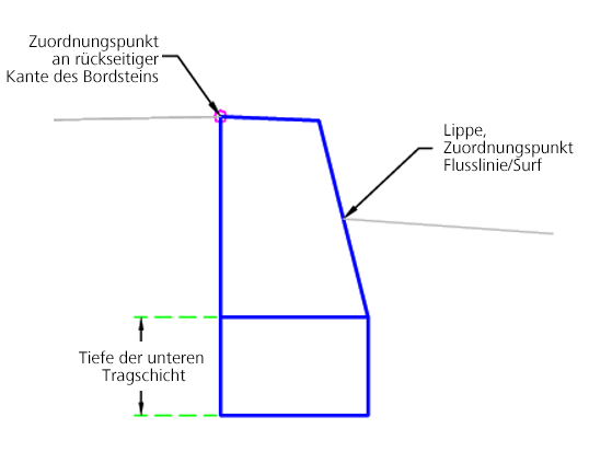

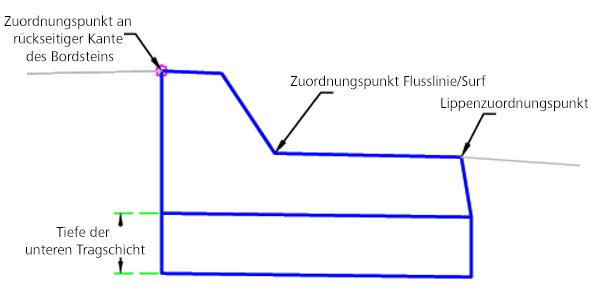

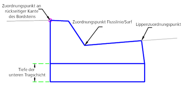

Der Zuordnungspunkt befindet sich am Auskragungspunkt des Rinnsteins, an der Rückseite des Bordsteins oder an der Fläche des Bordsteins.

Die Bord- und Rinnsteinverknüpfungen werden basierend auf den im Querschnittsbestandteil gespeicherten Werten eingefügt. Alle Bemaßungen sind positiv und ungleich Null. Wird eine untere Tragschichttiefe ungleich null angegeben, wird die untere Tragschicht nicht eingefügt. Die untere Tragschicht schließt zur rückseitigen Unterkante des Bordsteins ab.
Der Querschnittsbestandteil erstellt die Profilart für den ausgewählten Bordstein, Bord- und Rinnstein oder DGM-Bordstein, wobei der Zuordnungspunkt entweder (a) am Innenrand des Rinnsteins oder (der Lippe), (b) an der Rückseite des Bordsteins oder (c) an der Flusslinie (oder dem DGM) des Bord- oder Rinnsteins liegt.
In der Entwurfsdarstellung stellt dieser Querschnittsbestandteil die Bord- und Rinnsteinkomponente basierend auf den angegebenen Eingabeparametern dar.
