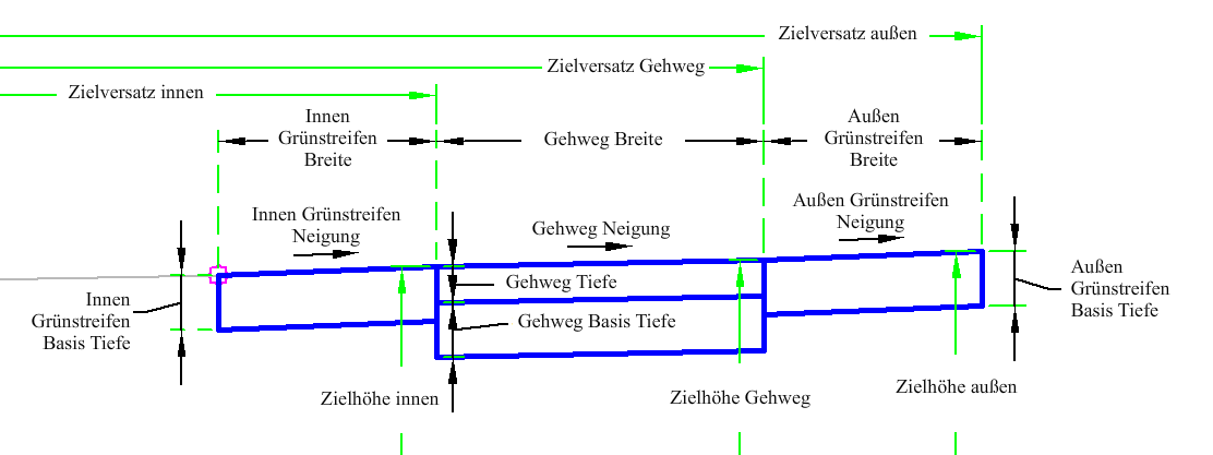

Der Querschnittsbestandteil „SidewalkSlopesAndBase“ erstellt Verknüpfungen für einen Betongehweg mit Innen- und Außengrünstreifen.
Der Zuordnungspunkt befindet sich am Innenrand des Innengrünstreifens. Der Querschnittsbestandteil „SidewalkSlopesAndBase“ wird normalerweise an einem hinteren Rand des Bordsteins oder einem Rand der Bürgersteiglinie angebracht.

Die Verknüpfungen für Innengrünstreifen, Gehweg und Außengrünstreifen werden vom Zuordnungspunkt aus mit der angegebenen Neigung nach außen eingefügt. Durch Angabe einer Breite von null werden keine Grünstreifen erstellt.
Optional können Sie verschiedene Elementbreiten erhalten, indem Sie zu Achsparallelen zuordnen. Außerdem können die Querneigungen abgeleitet werden, indem sie an Versatzlängsschnitte gebunden werden.
In der Entwurfsdarstellung zeigt der Querschnittsbestandteil die Verknüpfungen, aus denen die Grünstreifen, Gehwege und die Basis bestehen.
