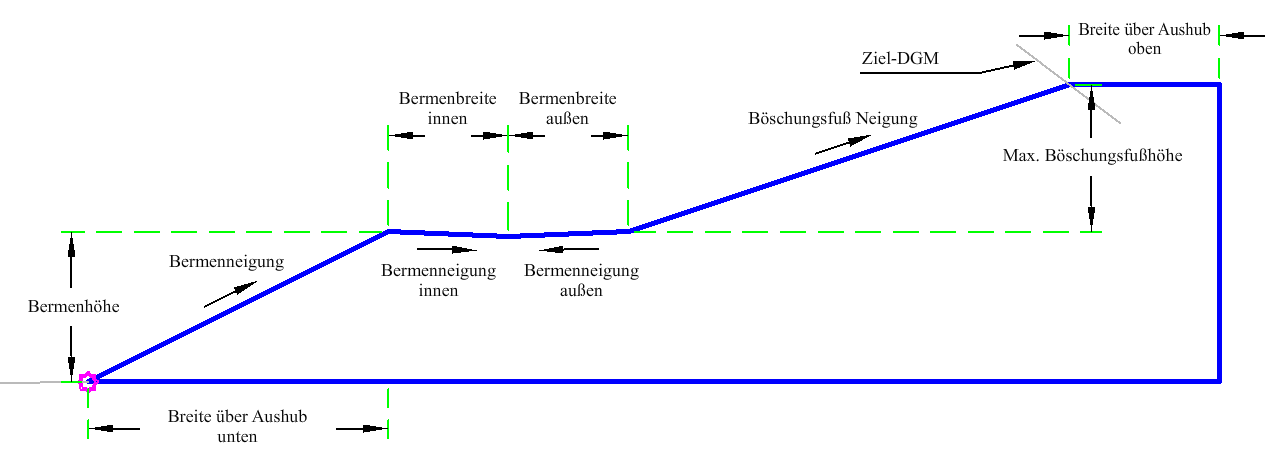

Dieser Querschnittsbestandteil „BasicBenchWithOverExcavation“ fügt Verknüpfungen ein, um Einschnitt- oder Dammbefestigungsböschungen mit sich im Bedarfsfall wiederholenden Bermen zu erstellen.
Geben Sie eine max. Böschungsfußhöhe an, und wenn der vertikale Abstand zwischen dem Einfügepunkt und der Zieloberfläche höher als die vorgegebene max. Böschungsfußhöhe ist, erhalten die Bermen die angegebene Bermenhöhe, Neigung, Gradiente und Breite. Dieser Vorgang wiederholt sich, bis die Zieloberfläche gefunden wurde.
Nachdem die Zieloberfläche gefunden wurde, wird eine Überaushubbreite im oberen Teil angewendet, wo die Böschungsfußverknüpfung auf die Zieloberfläche trifft. Wenn der vertikale Abstand zwischen dem Einfügepunkt und der Zieloberfläche kleiner als die max. Böschungsfußhöhe ist, gibt es keine Berme und eine Böschungsfußverknüpfung wird platziert.
Wenn die Zieloberfläche nicht gefunden wird, nachdem der Vorgang eine bestimmte Anzahl von Malen wiederholt wurde, wird der Querschnittsbestandteil mithilfe einer Böschungsfußverknüpfung abgeschlossen, bis die Zieloberfläche erreicht wird.
Der Zuordnungspunkt befindet sich am Innenrand der ersten Einschnitt- oder Dammböschung. Diese Komponente kann entweder der linken oder der rechten Seite zugeordnet werden.

Der erste Anschlusspunkt wird am Zuordnungspunkt angesetzt. Die Anschlusspunkthöhe wird mit dem Ziel-DGM abgeglichen, um zu bestimmen, ob das Querprofil in der Abtrags- (Einschnitt) oder Auftragssituation (Damm) liegt. Es wird unter Verwendung des angegebenen Werts für Abtrag oder Auftrag eine Schnittkante zum Ziel-DGM berechnet. Übersteigt die Höhe der Schnittkante die maximale Höhe, wird die Verknüpfung mit der max. Böschungsfußhöhe eingefügt, und die Bermenverknüpfung wird hinzugefügt. Der Anschlusspunkt wird auf den Außenrand der Berme zurückgesetzt und der Vorgang wird wiederholt, bis eine Böschungsfußverknüpfung gefunden wurde, die nicht die max. Böschungsfußhöhe überschreitet.
Nachdem die Zieloberfläche gefunden wurde, wird eine Überaushubbreite im oberen Teil angewendet, wo die Böschungsfußverknüpfung auf die Zieloberfläche trifft. Eine vertikale Verknüpfung wird vom Überaushubspunkt zum ersten Anschlusspunkt gezeichnet, und anschließend wird ein Profil erstellt.
Dieser Querschnittsbestandteil enthält eine Schleifendefinition aus L2, L3 und L4, die so lange wiederholt wird, bis sie die Zieloberfläche erreicht oder bis sie maximal 10 Mal wiederholt wurde.
In der Entwurfsdarstellung zeichnet dieser Querschnittsbestandteil die erste Füllungsneigung auf 5 Einheiten.
