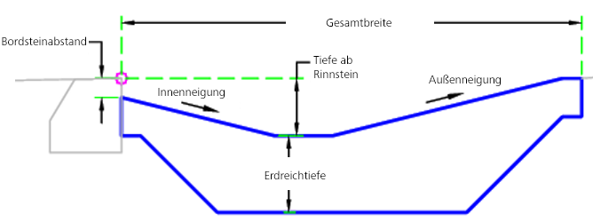

Der Querschnittsbestandteil ClarkCountyRegenGartenV fügt Verknüpfungen zum Erstellen einer Clark County-Regengarten vom Typ V neben dem Bordstein hinzu.
Sie sollten sicherstellen, dass die verwendeten Abmessungen Ihrer Interpretation des Standards entsprechen.
Der Zuordnungspunkt befindet sich am Innenrand der Innenneigung. Diese Komponente kann entweder der linken oder der rechten Seite zugeordnet werden.

| Seite | Gibt an, an welcher Seite der Querschnittsbestandteil platziert werden soll | Links/Rechts | Rechts |
| Gesamtbreite | Gesamtbreite des Regengartens | Numerisch, positiv |
12.0 ft 3.6 m |
| Tiefe ab Rinnstein | Tiefe ab dem angrenzenden Zuordnungspunkt. | Numerisch |
-1.0 ft 0.3 m |
| Erdreichtiefe | Tiefe des Erdreichs | Numerisch, positiv |
2 ft 0,6 m |
| Bordsteinabstand | Versatz vom Zuordnungspunkt | Numerisch |
-0.5 ft 0.15 m |
| Innere Böschung | Innere Böschung | Neigung (Verhältnis) | -4 ( : 1) |
| Äußere Böschung | Äußere Böschung | Neigung (Verhältnis) | -4 ( : 1) |

Der erste Punkt wird am Zuordnungspunkt angesetzt. Der Regengarten wird dann anhand des angegebenen Versatzabstands angepasst. Die Tiefe des Regengartens wird entsprechend der eingegebenen Werte festgelegt.
In der Entwurfsdarstellung zeichnet dieser Querschnittsbestandteil den Regengarten in Übereinstimmung mit den Eingabeparametern.
