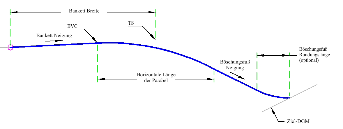

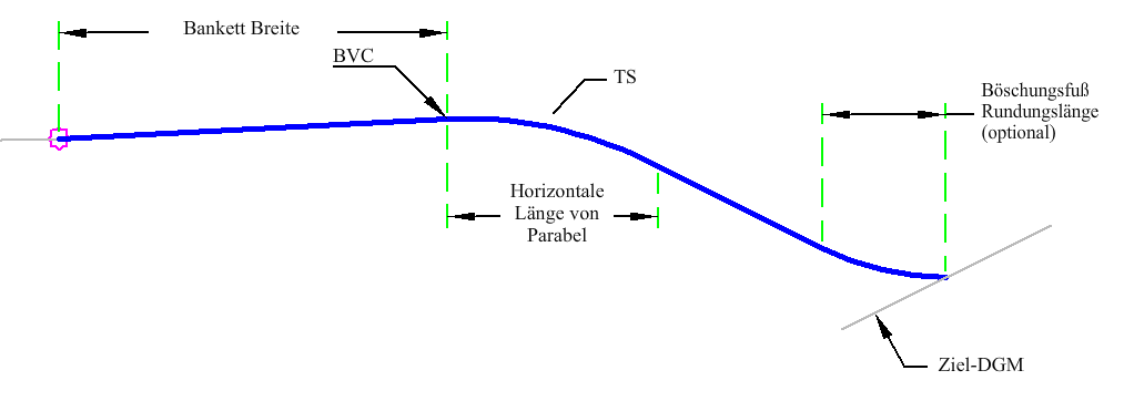

Der Querschnittsbestandteil „ShoulderParabolicDaylight“ bietet eine Rundung am vertikalen Knotenpunkt (TS) zwischen dem Bankett und den Böschungsfußverknüpfungen sowie eine Abrundung zwischen der Böschungsfußverknüpfung und der Zielfläche.
Darüber hinaus haben Sie die Möglichkeit, die Bankettbreite vom Ursprung zum TS oder vom Ursprung zum BVC (Anfang der vertikalen Krümmung) zu definieren.
Fall: Ursprung zum TS:
Fall: Ursprung zum BVC:
Der Zuordnungspunkt befindet sich am Innenrand des befestigten Banketts, der normalerweise an dem Außenrand der Fahrspur liegt.
Parameter |
Beschreibung |
Typ |
Vorgabe |
| Seite | Gibt an, an welcher Seite der Querschnittsbestandteil platziert werden soll. | Links/Rechts | Rechts |
| Bankett Breite | Breite vom Zuordnungspunkt bis zum Bankett-Anschlusspunkt. | Numerisch, positiv |
10 ft 3 m |
| Definition Bankettbreite | Die Breite des Banketts wird vom Anwendungspunkt zu ihrer Position gemessen. | TS/BVC | TS |
| Böschungsfuß Rundungslänge (optional) | Gibt den Wert für die Länge an. | Numerisch, positiv |
5 ft 1,5 m |
| Horizontale Länge der Parabel | Länge der Parabel am TS oder BVC. | Numerisch, positiv |
8 ft 2,5 m |
| Böschungsfuß Neigung (+/- für Abtrag/Auftrag) | Die %-Neigung (+/-) des Böschungsfußes. | Numerisch | 50 (%) |
| Bankett Neigung | Die %-Neigung des Banketts. | Numerisch | 5 (%) |

Der Querschnittsbestandteil erstellt die Profilart für ein Bankett. Der Querschnittsbestandteil berechnet die Profilart mithilfe des TS oder BVC. Der Querschnittsbestandteil prüft anschließend, um sicherzustellen, dass ausreichend Platz für Böschungsfußrundung vorhanden ist.
Wenn nicht genügend Platz für die Böschungsfußrundung vorhanden ist, wird die Länge der Kurve angepasst, um die entsprechende Länge der Böschungsfußrundung zu ermöglichen.
Anschließend wird überprüft, ob Innen- und Außenneigung der Parabel den gleichen Wert aufweisen. Ist die Neigung gleich, wird eine Verknüpfung gezeichnet. Unterscheiden sich die Neigungswerte, wird entweder eine Wannen- oder Kuppen-Parabelkurve erstellt. Falls zutreffend, wird ein Punkt entweder für den Hoch- oder Tiefpunkt auf der Parabelkurve hinzugefügt.
In der Entwurfsdarstellung zeigt der Querschnittsbestandteil die Verknüpfungen, aus denen das Bankett besteht.
