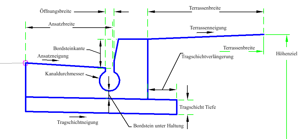

Der Querschnittsbestandteil „CurbEmbPipe“ fügt Verknüpfungen für Betonbordsteine mit eingebetteter Haltung an der Flusslinie ein. Hinter dem Bord- und Rinnstein kann eine Terrasse platziert werden.
Der Zuordnungspunkt befindet sich am Auskragungspunkt des Rinnsteins.

Der Querschnittsbestandteil erstellt die Profilart für einen einfachen Bord- und Rinnstein mit einer Haltung unterhalb der Flusslinie. Hinter dem Bord- und Rinnstein kann eine Terrasse platziert werden.
In der Entwurfsdarstellung zeigt der Querschnittsbestandteil den Bord- und Rinnstein sowie die Terrasse.
