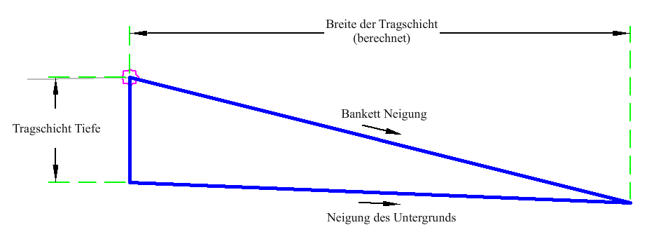

Der Querschnittsbestandteil „ShoulderIntersectRight“ erstellt ein Bankett, das basierend auf der Bankettneigung und der Neigung des Untergrunds bis zu einem Böschungsfußpunkt erweitert wird. Es funktioniert nur nach rechts.
Der Zuordnungspunkt befindet sich am Innenrand des rechten befestigten Banketts, der normalerweise am Außenrand der Fahrspur auf der rechten Seite der Basislinie liegt.

Das Bankett wird für die angegebene Banketttiefe und Bankettneigung sowie den angegebenen Bankettuntergrund eingefügt. Die Breite wird berechnet, wobei sich die Bankettneigung und der Bankettuntergrund schneiden. Anschließend werden die Punkte, Verknüpfungen und Profilarten berechnet.
In der Entwurfsdarstellung zeigt der Querschnittsbestandteil die Verknüpfungen, aus denen das Bankett besteht.
