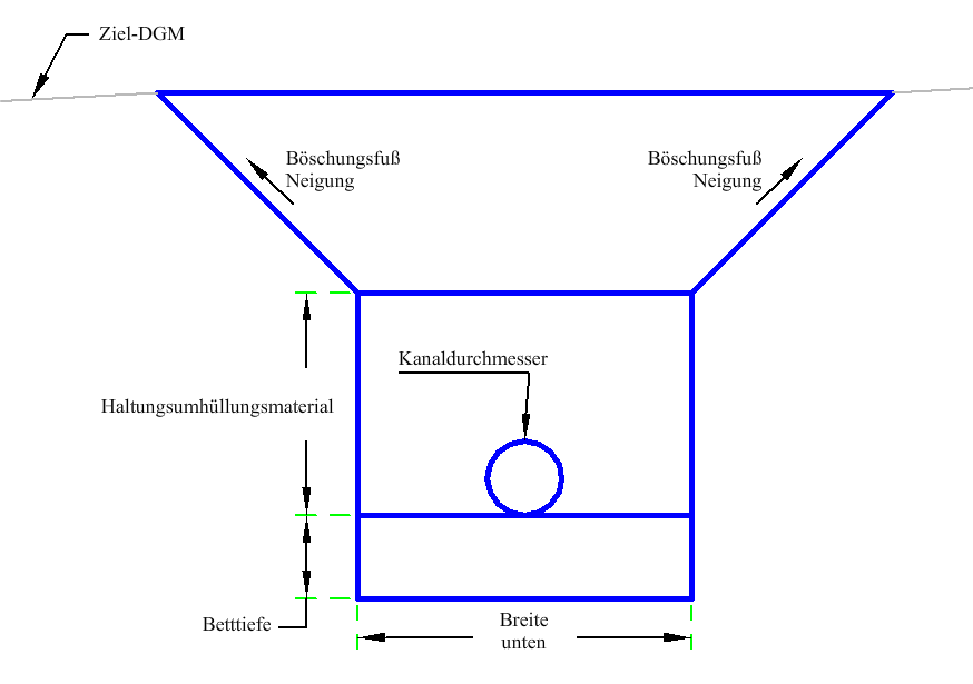

Der Querschnittsbestandteil „PipeTrenchMultipleLayers“ enthält eine einzelne Haltung in einem Graben und eine Materialschicht, die die Haltung umgibt.
Dieser Querschnittsbestandteil ermöglicht die Volumenberechnung von Bettbasis, Haltungszone und Granulatschüttung. Die Haltung wird direkt über der Bettung von einem Material-Layer umfüllt. In der Mitte der Haltung enthält einen Designlängsschnitt. Die Tiefe variiert im Abschnitt der Granulatschüttung; die anderen Abschnitte sind konstant. Alle Tiefen, Breiten und Durchmesser variieren von Graben zu Graben. Die Tiefe des Grabens kann entlang der Achse variieren, da sie vom Grabenboden zur Zieloberfläche gemessen wird.
Der Zuordnungspunkt befindet sich vorgabenmäßig in der Mitte der Haltung.

Die Höhe des Grabenbodens berechnet sich aus der Längsschnitt-Neigungslinienhöhe minus der Hälfte des Haltungsdurchmessers plus der Bettungstiefe. Die Verknüpfung des horizontalen Grabenbodens wird symmetrisch um den Zuordnungspunktversatz an dieser Höhe platziert. Die Tiefe des Umhüllungsmaterials der Haltung wird verwendet, um das Material um die Haltung herum bereitzustellen. Die Böschungen werden nach oben zur vorhandenen Oberfläche erweitert. Die horizontale Bettungsverknüpfung wird in der gegebenen Tiefe über dem Grabenboden platziert.
In der Entwurfsdarstellung zeichnet dieser Querschnittsbestandteil einen Graben.
