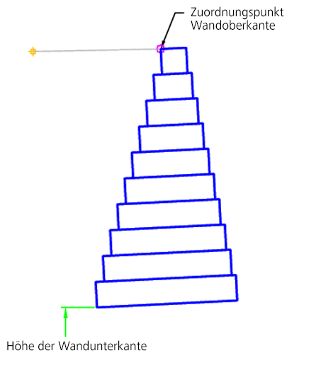

Fall: Verbindung an Oberkante der Wand

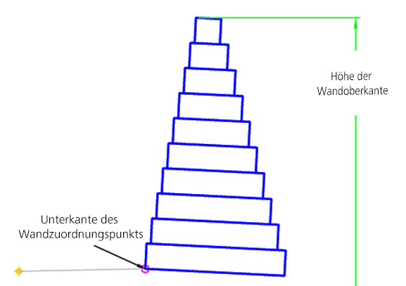

Fall: Verbindung an Unterkante der Wand
Der Zuordnungspunkt befindet sich am Innenrand der ersten Einschnitt- oder Dammböschung. Diese Komponente kann entweder der linken oder der rechten Seite zugeordnet werden.

| Zuordnungsstelle | Zuordnungsstelle an der Wand | Wandoberkante / Wandunterkante | Wandunterkante |

| Höhe der Wandoberkante | Kann verwendet werden, um die Höhe der Wandoberkante festzulegen, wenn der Zuordnungspunkt auf die Wandunterkante festgelegt ist. Folgende Objekttypen können beim Festlegen der Höhe als Ziele verwendet werden: Längsschnitte, 3D-Polylinien, Elementkanten oder Vermessungslinienzüge. | Erforderlich, wenn sich der Zuordnungspunkt an der Wandunterkante befindet |
| Höhe der Wandunterkante | Kann verwendet werden, um die Höhe der Wandunterkante festzulegen, wenn der Zuordnungspunkt auf die Wandoberkante festgelegt ist. Folgende Objekttypen können beim Festlegen der Breite als Ziele verwendet werden: Achsen, Polylinien, Elementkanten oder Vermessungslinienzüge. | Erforderlich, wenn sich der Zuordnungspunkt an der Wandoberkante befindet |

Der erste Anschlusspunkt wird am Zuordnungspunkt angesetzt. Die Höhe der Gabionenwand wird aus dem Zuordnungspunkt und dem Längsschnitt der Wandober- oder -unterkante berechnet. Die maximale Anzahl von Gabionenschichten beträgt 10, die Schichten haben jeweils eine Stärke von 1 m (3 ft). Die Höhe der Gabionenwand wird auf eine gerade Anzahl von Schichten aufgerundet.
Jede Gabionenschicht wird dann anhand der Eingabeparameter erstellt.
In der Entwurfsdarstellung zeichnet dieser Querschnittsbestandteil die maximalen 10 Gabionenschichten.
