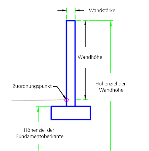

Einzelfundament:

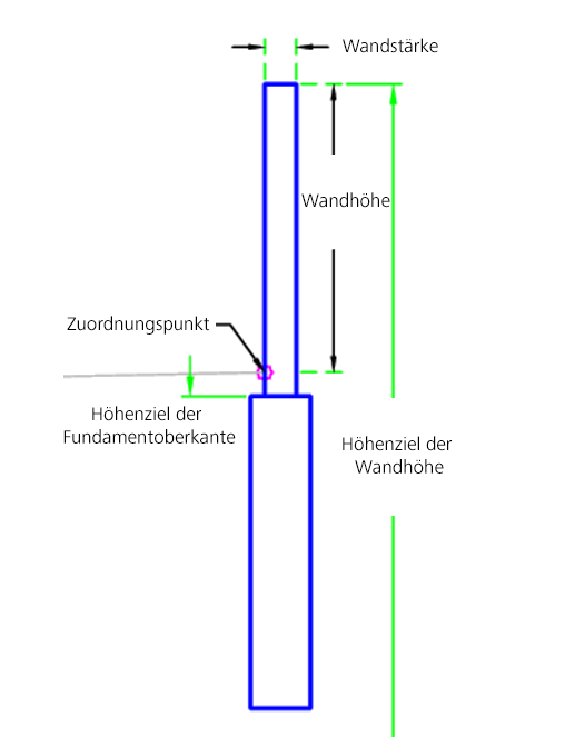

Grabenfundament:
Der Zuordnungspunkt befindet sich am Innenrand der Lärmschutzwand. Diese Komponente kann entweder der linken oder der rechten Seite zugeordnet werden.

Die Bemaßungen des Fundaments der Lärmschutzwand befinden sich innerhalb des Querschnittbestandteils und basieren auf den Eingabeparametern.
Keine.
Der erste Punkt wird am Zuordnungspunkt angesetzt. Die Bemaßungen der Fundamente werden durch die Eingabeparameter bestimmt. Die Wandpunkte, -verknüpfungen und -profilarten werden erstellt, im Anschluss wird das Fundament erstellt.
In der Entwurfsdarstellung zeichnet dieser Querschnittsbestandteil die Lärmschutzwand auf der Grundlage der eingegebenen Parameter.

Einzelfundament:
Grabenfundament:
