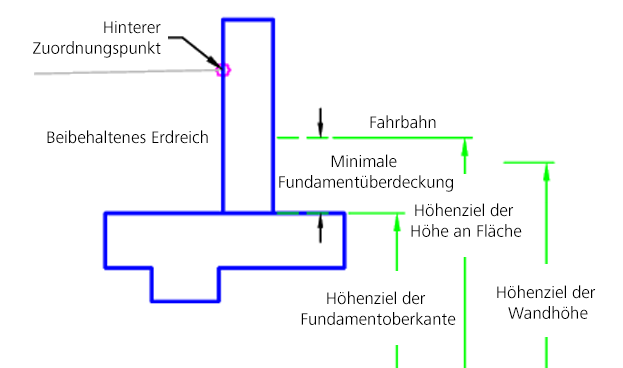

Fall 1: Zuordnungspunkt auf der Rückseite der Stützwand

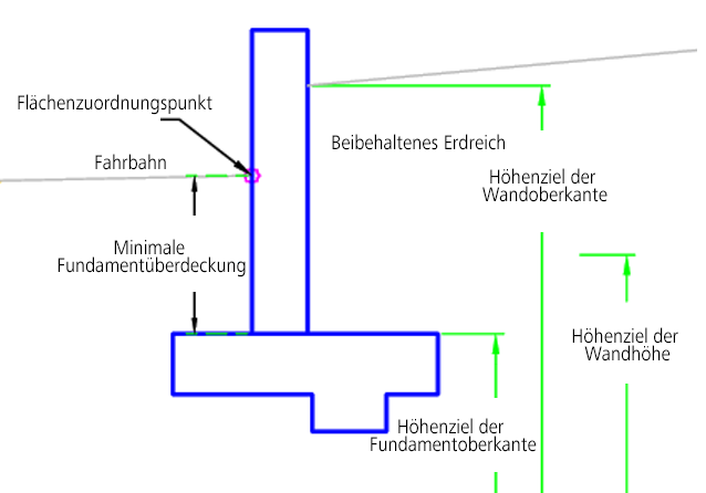

Fall 2: Zuordnungspunkt an der Wandfläche
Wenn das Ziel Höhe an Fläche festgelegt wurde, wird diese Höhe verwendet. Wenn die Höhe an Fläche nicht festgelegt wurde, wird die Oberkante des Fundaments plus die minimale Fundamentüberdeckung verwendet. Die Zielhöhe der Fundamentoberkante dient zur Bestimmung der physischen Höhe der Stützwand. Das Fundament wird basierend auf den Bemaßungen des Standardplans und dem Wandhöhenziel erstellt.
Die Berechnung für die Wandoberkante wird basierend auf dem Ziel für die Wandoberkante durchgeführt. Die Höhe des Fundaments basiert auf dem Ziel für die Fundamentoberkante. Wenn kein Ziel für die Fundamentoberkante gefunden wurde, wird die minimale Fundamentüberdeckung unterhalb des Zuordnungspunkts verwendet. Das Fundament wird basierend auf den Bemaßungen des Standardplans und dem Wandhöhenziel erstellt.
