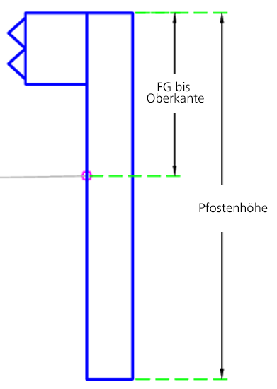

Der Querschnittsbestandteil ClarkCountyLeitplankeTyp31 fügt Verknüpfungen zum Erstellen einer Clark County-Leitplanke vom Typ 31 zum Querschnitt hinzu.
Sie sollten sicherstellen, dass die verwendeten Abmessungen Ihrer Interpretation des Standards entsprechen.
Der Zuordnungspunkt befindet sich an dem Innenrand des Pfostens auf Höhe der Deckschicht.
Parameter |
Beschreibung |
Typ |
Vorgabe |
| Seite | Gibt an, an welcher Seite der Querschnittsbestandteil platziert werden soll | Links/Rechts | Rechts |
| Pfostenhöhe | Abmessungen des Pfostens | Numerisch, positiv |
6 ft 1,8 m |
| FG bis Oberkante | Deckschicht bis Oberkante des Pfostens | Numerisch, positiv |
2.67 ft 0.8 m |
In diesem Abschnitt werden die Parameter dieses Querschnittsbestandteils aufgelistet, die einem oder mehreren Zielobjekten zugeordnet werden können. Weitere Informationen finden Sie unter So legen Sie 3D-Profilkörper-Ziele fest.
Keine.
Keine.
Keine.
Der Querschnittsbestandteil erstellt zwei rechteckige Profilarten für den Pfosten und die Schiene zusätzlich zur Schienenprofilart. Der Pfosten ragt um eine feste Länge vom Zuordnungspunkt aus bis unterhalb der Deckschicht. Der Pfosten wird gemäß der in den Parametern angegebenen Entfernung nach oben erweitert.
In der Entwurfsdarstellung zeichnet dieser Querschnittsbestandteil den Pfosten und die Schiene mit den festen Bemaßungen.
