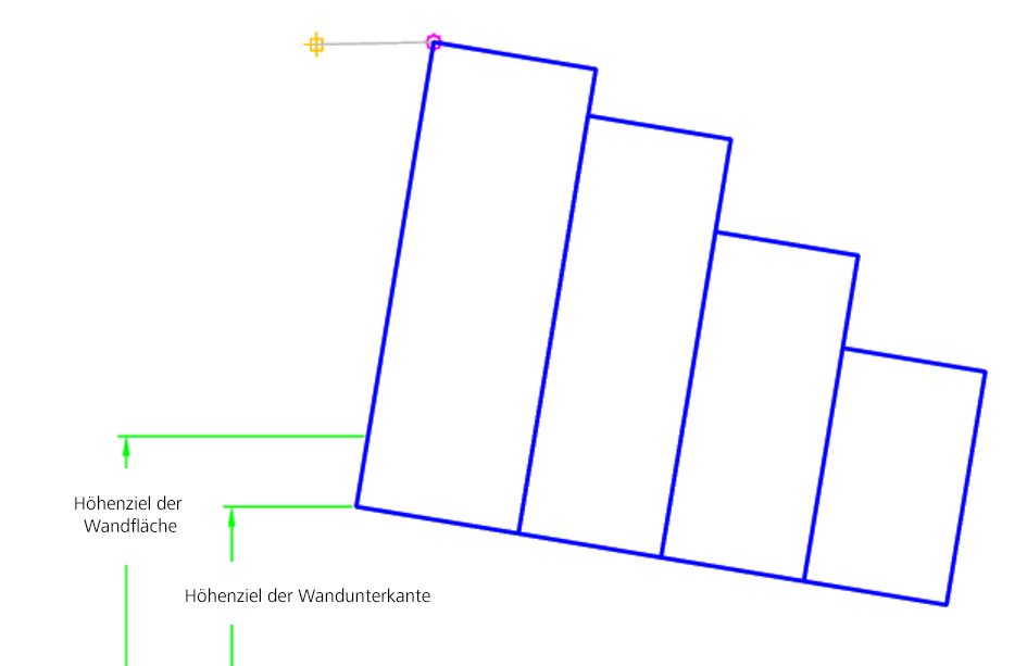

Fall: Fläche der Wand

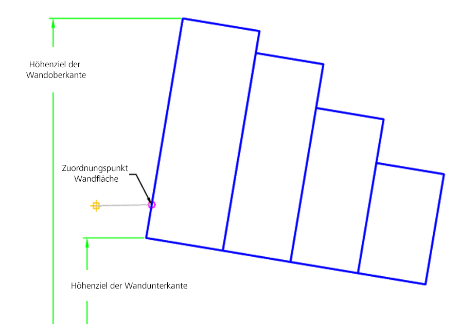

Fall: Oberkante der Wand
Der Zuordnungspunkt befindet sich am Innenrand der ersten Einschnitt- oder Dammböschung. Diese Komponente kann entweder der linken oder der rechten Seite zugeordnet werden.

| Unterkante der Wand | Kann verwendet werden, um die Höhe der Wandunterkante festzulegen. Folgende Objekttypen können beim Festlegen der Höhe als Ziele verwendet werden: Längsschnitte, 3D-Polylinien, Elementkanten oder Vermessungslinienzüge. | Optional |
| Fläche der Wand | Kann verwendet werden, um den Höhenpunkt der Wandfläche festzulegen. Folgende Objekttypen können beim Festlegen der Höhe als Ziele verwendet werden: Längsschnitte, 3D-Polylinien, Elementkanten oder Vermessungslinienzüge. | Optional (Zuordnungspunkt = Wandoberkante) |
| Oberkante der Wand | Kann verwendet werden, um die Höhe der Wandoberkante festzulegen. Folgende Objekttypen können beim Festlegen der Höhe als Ziele verwendet werden: Längsschnitte, 3D-Polylinien, Elementkanten oder Vermessungslinienzüge. | Optional (Zuordnungspunkt = Fläche der Wand) |
