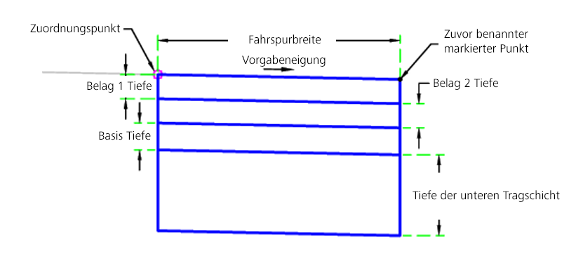

Der Querschnittsbestandteil FahrstreifenMitMarkiertemPunkt erstellt eine Querprofildarstellung eines Fahrstreifens mit der Möglichkeit zur Verbindung einer Verknüpfung des Zuordnungspunkts zu einem zuvor benannten markierten Punkt.
Dieser Querschnittsbestandteil kann in einer Vielzahl von Situationen verwendet werden, wie etwa beim Verbinden von angrenzenden Straßen, bei denen die relativen Versätze und Höhen variieren, oder bei einer Keilfläche zwischen konvergierenden Straßen. Verwenden Sie den Querschnittsbestandteil MarkierterPunkt, wenn der Anschlusspunkt nicht bereits benannt wurde.
Der Zuordnungspunkt befindet sich am Anfang des Fahrstreifens. Die Verknüpfung kann sich in jede Richtung erstrecken. Die Richtung wird durch die Position des markierten Punkts relativ zum Zuordnungspunkt bestimmt. Benennen Sie den markierten Punkt, und legen Sie den Namen des markierten Punktes in diesem Querschnittsbestandteil fest. Der Name des markierten Punkts muss in GROSSBUCHSTABEN angegeben werden.

Der markierte Punkt wird gefunden und die Breite und Neigung des Fahrstreifens werden anhand der Position des markierten Punkts berechnet. Wenn der markierte Punkt nicht gefunden wird, werden die Fahrstreifenbreite und Fahrstreifenneigung aus den vom Benutzer eingegebenen Werten verwendet.
Beginnend am Zuordnungspunkt wird ein Deckschicht-DGM mit parallelem Untergrund unter Verwendung der angegebenen Breite, Tiefe und der gefundenen oder eingegebenen Neigung eingefügt. Vertikale Verknüpfungen schließen die Profilart an beiden Enden des Fahrstreifens ab.
In der Entwurfsdarstellung stellt dieser Querschnittsbestandteil alle Fahrstreifenverknüpfungen mit den Eingabeparametern für Breite und Tiefe dar.
