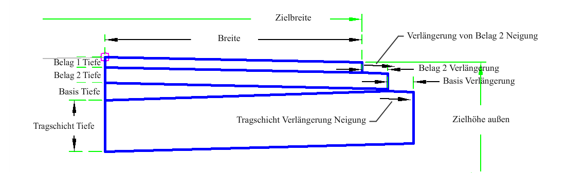

Die Querschnittsbestandteil „ShoulderVariesExtensions“ enthält eine Basis und eine Tragschicht, die sich über die restlichen Fahrbahnbeläge erstreckt.
Der Zuordnungspunkt befindet sich am Innenrand des befestigten Banketts, der normalerweise an dem Außenrand der Fahrspur liegt.

Die Deckschicht des Banketts wird für die vorgegebene Bankettbreite und mit der Vorgabebankettneigung vom Zuordnungspunkt aus nach außen eingefügt. Daraufhin werden die Zwischenschichtpunkte und die Verknüpfungen gezeichnet. Eine Zwischenschichtverlängerung wird unter Verwendung der Eingabeparameter bereitgestellt. Der Basispunkte und -verknüpfungen, einschließlich der Erweiterung, werden unter Verwendung der Eingabeparameter berechnet. Die Tragschichtpunkte, -verknüpfungen und -profilart, einschließlich der Erweiterung, werden unter Verwendung der Eingabeparameter berechnet.
In der Entwurfsdarstellung zeigt der Querschnittsbestandteil die Verknüpfungen, aus denen das Bankett besteht.
