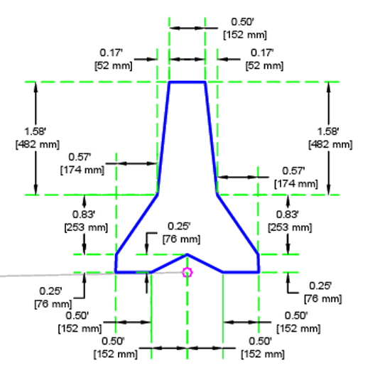

Der Querschnittsbestandteil ClarkCountyBetonSchutzwandTyp2 fügt Verknüpfungen zur Darstellung einer Clark County-Betonschutzwand vom Typ 2 hinzu.
Sie sollten sicherstellen, dass die verwendeten Abmessungen Ihrer Interpretation des Standards entsprechen.
Der Zuordnungspunkt befindet sich in der unteren Mitte der Betonschutzwand.

Der Querschnittsbestandteil erstellt die Profilart einer Clark County-Betonschutzwand vom Typ 2, deren Basis über dem Zuordnungspunkt zentriert ist.
In der Entwurfsdarstellung zeichnet dieser Querschnittsbestandteil die erste Füllungsneigung auf 5 Einheiten.
In der folgenden Tabelle werden die Punkt-, Verknüpfungs- und Profilartcodes für diesen Querschnittsbestandteil aufgeführt, denen Codes zugewiesen sind. Punkt-, Verknüpfungs- und Profilartcodes für diesen Querschnittsbestandteil, denen keine Codes zugewiesen sind, sind nicht in der Tabelle enthalten.
Punkt, Verknüpfung oder Profilart |
Code |
Beschreibung |
| P7-P8 | JB_Oben | Oberkante der Betonschutzwand |
| L3-L9 | Betonschutzwand | Betonschutzwandverknüpfungen |
| S1 | Betonschutzwand | Profilart der Betonschutzwand |
