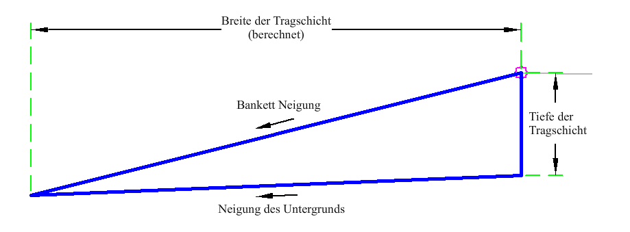

Der Querschnittsbestandteil „ShoulderIntersectLeft“ erstellt ein Bankett, das sich basierend auf der Bankettneigung und der Neigung des Untergrunds bis zu einem Böschungsfuß erstreckt. Er funktioniert nur nach links.
Der Zuordnungspunkt befindet sich am Innenrand der linken befestigten Schulter, der normalerweise am Außenrand der Fahrspur auf der linken Seite der Basislinie liegt.

| Tiefe | Tiefe der Schulter unterhalb des Zuordnungspunktes. | Numerisch, positiv |
1,5 ft 0,45 m |
| Neigung des Untergrunds | %-Neigung des Untergrunds. | Numerisch | -4 (%) |
| Bankett Neigung | Neigung des Banketts | Numerisch, positiv | 4 (:1) |

Das Bankett wird für die angegebene Banketttiefe und Bankettneigung sowie den Bankettuntergrund eingefügt. Die Breite wird berechnet, wobei sich die Bankettneigung und der Bankettuntergrund schneiden. Anschließend werden die Punkte, Verknüpfungen und Profilarten berechnet.
In der Entwurfsdarstellung zeigt der Querschnittsbestandteil die Verknüpfungen, aus denen das Bankett besteht.
